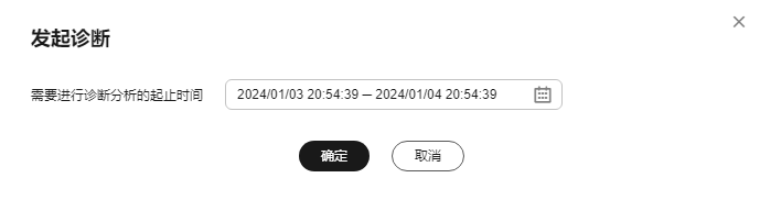

  5. 单击“发起诊断”,选择诊断的起止时间,时间跨度一天以内,在该时间段内对当前实例发起诊断。
    图1 发起诊断

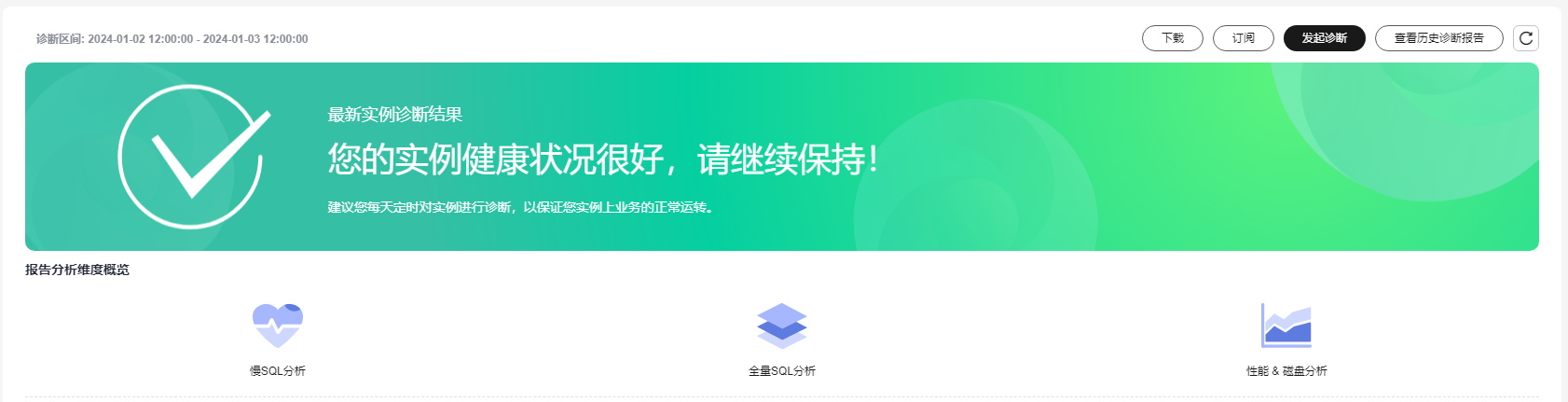

  7. 诊断完成后,查看安全评分的结果,可以查看具体扣分的项目和所扣分数。RDS for MySQL的评分规则请参见评分规则。
    图2 安全评分

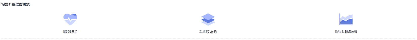

  8. 查看具体的诊断分析结果。

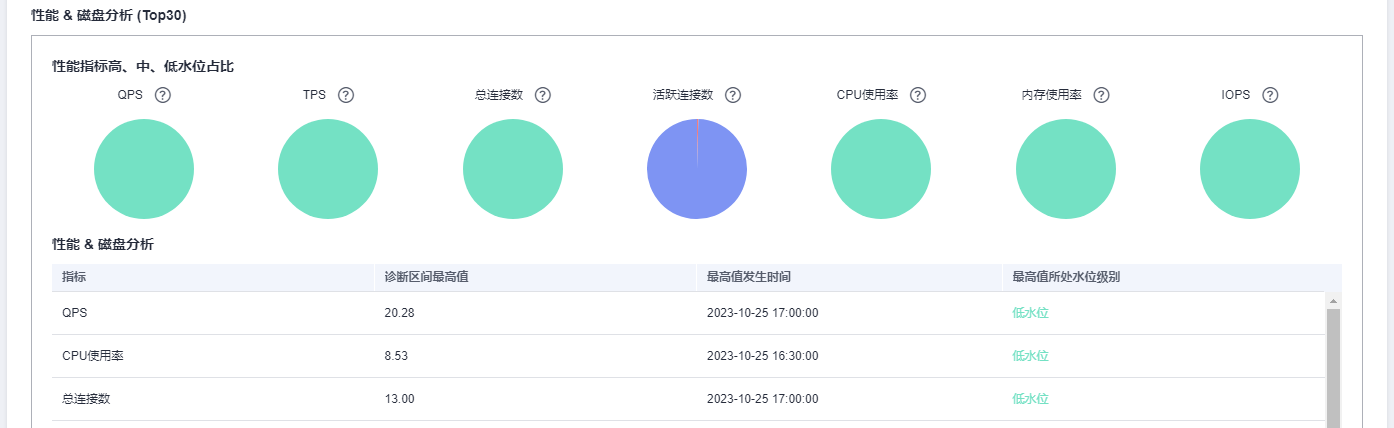

    • 单击“性能 & 磁盘分析”,查看性能指标中、高、低水位的占比以及性能指标趋势图。
      图3 性能 & 磁盘分析
    • 单击“SQL分析”,查看当前实例的慢SQL分析结果。
      图4 慢SQL分析

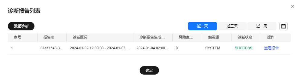

  • 在页面上方单击“查看历史诊断报告”,在“诊断报告列表”中查看历史诊断报告。
    图5 查看历史诊断报告

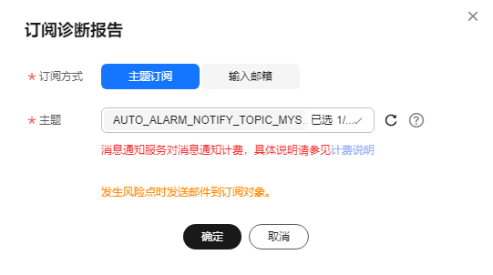

  3. 在页面上方单击“订阅”,配置订阅参数,参数说明请参见表1。
    图6 订阅诊断报告

    订阅方式
    选择“主题订阅”或者“输入邮箱”。
    开启订阅功能后,系统定时触发或用户手动发起诊断并且诊断结果异常时,才会向指定订阅发送邮件。
    主题
    主题是消息发布订阅通知的特定事件类型。它作为发送消息和订阅通知的信道,为发布者和订阅者提供一个可以相互交流的通道。
    如果没有您想要选择的主题,您可以单击创建主题。创建主题后,单击操作列的“添加订阅”选择协议与订阅终端,当前仅支持协议为邮件的主题订阅。
