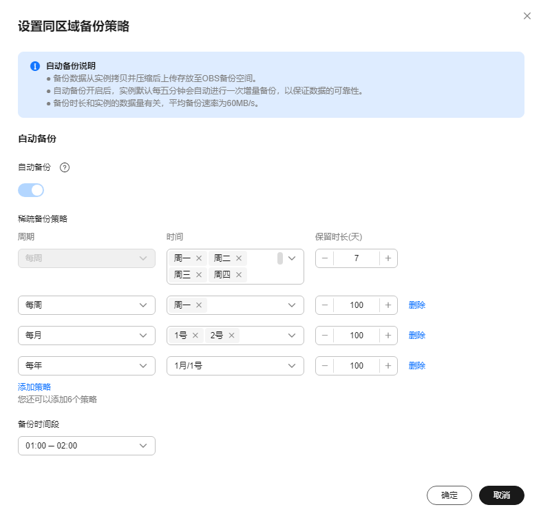

RDS for MySQL默认使用普通备份,普通备份按照备份时间段和备份周期对实例数据进行全量备份,每次备份完成后都会生成一个备份文件,根据设置的备份保留天数对备份文件进行存储。
针对有长期保留备份文件诉求的用户,稀疏备份提供了一种降低备份成本的备份策略。对比默认备份策略,稀疏备份策略在相同的保留天数下,通过设置低频次的备份周期来降低备份文件密度。
如需开通稀疏备份,请提交工单申请。开通后,默认显示的备份策略就是普通备份,在普通备份的基础上,可以添加稀疏备份策略。
备份策略
1个实例只有1个备份策略,并且不支持删除。
默认策略为按周备份,至少选择一周中的一天,备份文件的保留天数可设置1~732天。
除默认策略外,手动添加的稀疏备份策略可以删除。
开通稀疏备份后,默认备份策略和稀疏备份策略并存,具体如下:
  • 默认策略不支持删除,为按周备份,至少选择一周中的一天,备份文件的保留天数可设置1~732天。
  • 稀疏备份策略支持以下三种模式,备份文件的保留天数可设置1~732天。
    • 按周备份:至少选择一周中的一天。
    • 按月备份:至少选择一月中的一天。
    • 按年备份:选择一年中的具体某一天。

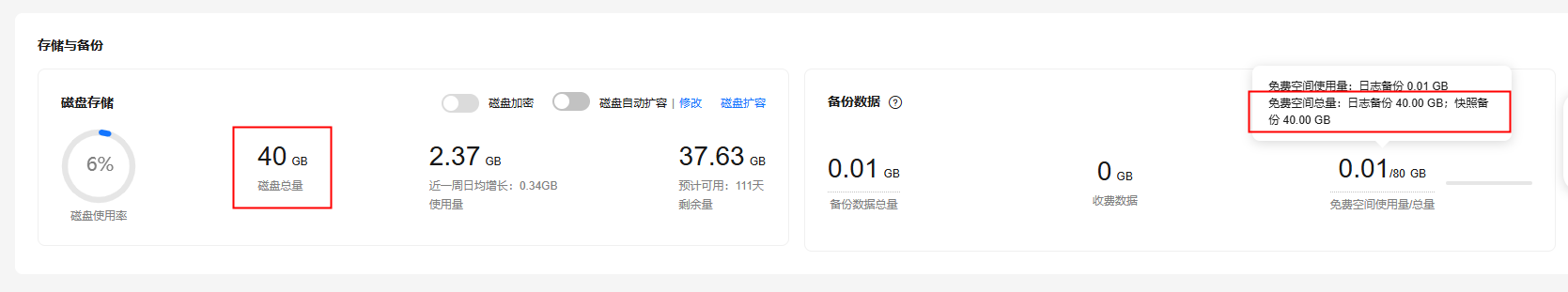

开启快照备份后,快照备份的计费规则如下:
  • 2025年9月之前产生的快照备份:不享受备份赠送空间,根据CBR的收费规则中的“数据库服务器备份存储库”按需计费,详见云备份是如何计费的。
  • 2025年9月及以后产生的快照备份:享受1:1的快照备份赠送空间,根据RDS的备份空间计费信息中的“CBR快照备份”按需计费,详见RDS价格详情。
    示例:如果用户购买实例时,存储空间选择了40GB,那么会赠送80GB备份空间,其中包含40GB日志备份空间和40GB 快照备份空间。
    图1 存储与备份
  • 您可以在“总览”页设置备份收费预警,在免费备份空间用完之前提前预警。

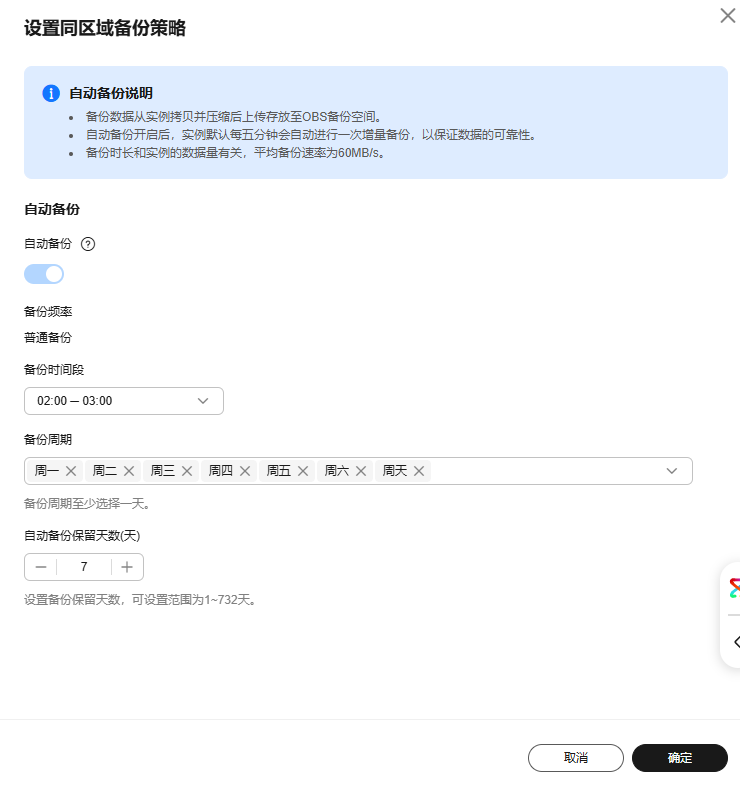

  5. 在页面右上方,选择“修改备份策略 > 同区域备份策略”。您可以查看到已设置的备份策略,如需修改备份策略,请调整以下参数的值。
    图2 修改备份策略
    • 自动备份保留天数:保留天数为全量自动备份和Binlog备份的保留时长,默认为7天,范围为1~732天。
      • 增加保留天数,可提升数据可靠性,请根据需要设置。
      • 减少保留天数,会针对已有的备份文件生效,但手动备份不会自动删除,请您谨慎选择。
      全量备份文件自动删除策略:
      考虑到数据完整性,自动删除时仍然会保留最近的一次超过保留天数的全量备份,保证在保留天数内的数据可正常恢复。
      假如备份周期选择“周一”、“周二”,保留天数设置为“2”,备份文件的删除策略如下:
      • 本周一产生的全量备份,会在本周四当天自动删除。原因如下:
        本周二的全量备份在本周四当天超过保留天数,按照全量备份文件自动删除策略,会保留最近的一个超过保留天数的全量备份(即本周二的备份会被保留),因此周四当天删除本周一产生的全量备份文件。
      • 本周二产生的全量备份,会在下周三当天自动删除。原因如下:
        下周一产生的全量备份在下周三超过保留天数,按照全量备份文件自动删除策略,会保留最近的一个超过保留天数的全量备份(即下周一的备份会被保留),因此下周三当天删除本周二产生的全量备份。
      Binlog备份文件自动删除策略:
      Binlog备份随全量备份删除,考虑到数据完整性,RDS for MySQL在“自动备份保留天数”之外额外保留最新的一个全量备份,并同时保留从该全量备份开始前24小时到当前时间的所有Binlog备份,以保证在保留天数内的数据可正常恢复。
      这里的Binlog备份是指存储在OBS中的备份文件,“本地Binlog保留策略”指的是保留在磁盘上的Binlog文件,请注意区分。
    • 备份时间段:默认为24小时中,间隔一小时的随机的一个时间段 ,例如01:00~02:00,12:00~13:00等。备份时间段并不是指整个备份任务完成的时间,指的是备份的开始时间,备份时长和实例的数据量有关。
      建议根据业务情况,选择业务低峰时段。备份时间段是以本地浏览器所在的UTC时区保存,如果碰到夏令时/冬令时切换,备份时间段会因时区变化而改变。
    • 备份周期:默认全选,可修改,且至少选择一周中的1天。
    • 实例释放后备份保留策略:实例已有的备份将在实例释放时根据设置的策略进行保留。
      保留备份数据会产生费用,具体收费请参见备份空间计费信息。
      • 自动备份
        • 不保留:释放实例时,同步清理实例下的全部自动备份。
        • 保留最后一个:释放实例后,仅保留实例下最新生成的一个自动备份。
        • 全部保留:释放实例后,保留实例下已生成的全部自动备份。
      • 手动备份
        • 不保留:释放实例时,同步清理实例下的全部手动备份。
        • 保留最后一个:释放实例后,仅保留实例下最新创建的一个手动备份。
        • 全部保留:释放实例后,保留实例下已生成的全部手动备份。
  6. 单击“确定”,确认修改。
