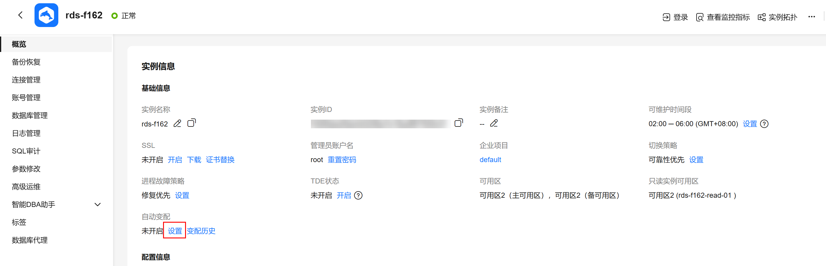

  3. 在“实例管理”页面,单击主备实例名称,进入概览页面。
  4. 单击“自动变配”后的“设置”。
    图1 设置自动变配

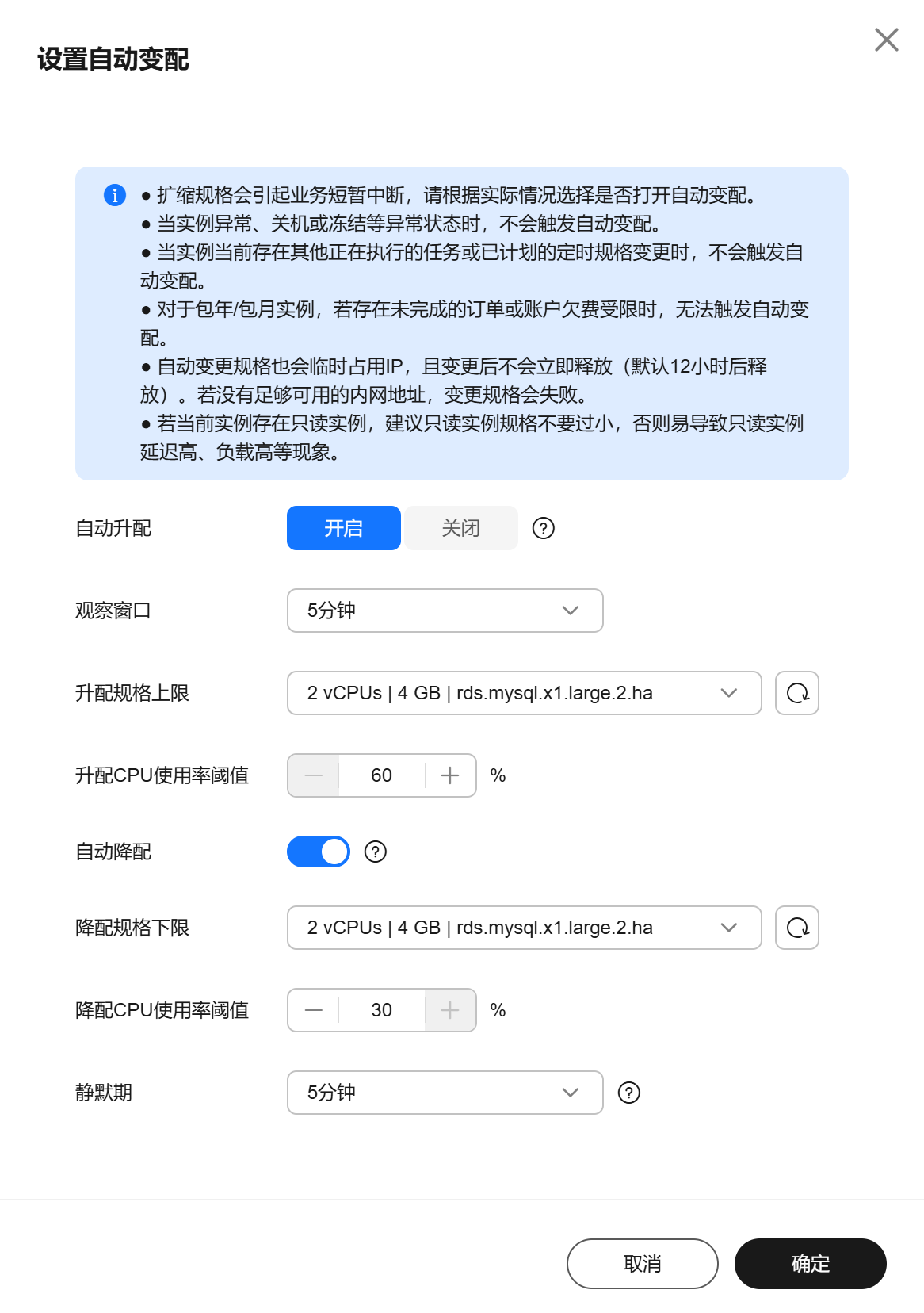

  5. 弹框中设置如下参数。
    图2 设置变配参数
    表2 自动变配参数
    参数名称
    参数说明
    自动升配
    打开自动升配的开关。
    观察窗口
    • 如果开启自动扩容,在观察窗口时间内,CPU平均使用率大于设定值,则系统自动根据读写流量情况进行规格升配。每次升配成功后将进入静默期。
    • 观测窗口期最小值为2分钟。
    升配规格上限
    自动升配的规格上限。触发自动升配后,会逐级升配至规格上限。每次升配一级规格,升配完成后进入静默期。
    升配CPU使用率阈值
    自动规格升配的CPU使用率触发阈值。当CPU在窗口期内的平均使用率大于设定值时,就会触发自动规格升配。
    自动降配
    根据实际业务选择是否打开自动降配的开关。
    降配规格下限
    自动降配的规格下限。触发自动降配后,会逐级降配至规格下限。每次降配一级规格,降配完成后进入静默期。
    降配CPU使用率阈值
    自动规格降配的CPU使用率触发阈值。当CPU在窗口期内的平均使用率小于设定值时,就会触发自动规格降配。
    静默期
    静默期指两次自动变配(包括手动变配)的最小间隔时间。静默期内,RDS for MySQL不会触发自动变配。
    支持选择5分钟、10分钟、30分钟、60分钟、2小时、3小时、1天、7天。
  6. 单击“确定”。

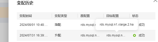

  4. 单击“自动变配”后的“变配历史”。
  5. 弹框中查看历史变配任务,包含变配时间、变配类型、状态及原配置和目标配置。
