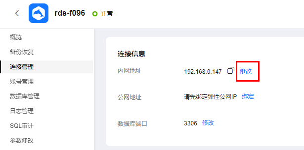

  4. 在“概览”页的“内网地址”处,单击“设置”。
    您也可以在左侧导航栏,单击“连接管理”,在“内网地址”处,单击“修改”。
    图1 内网地址

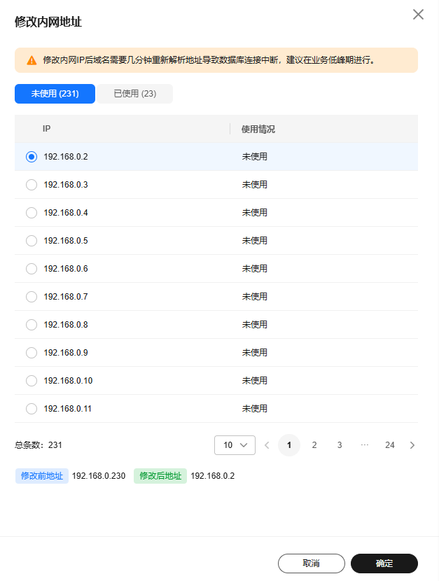

  5. 在“修改内网地址”弹窗中,查看已使用IP地址数(如图所示,小于254个),有未被使用的内网地址。
    图2 修改内网地址
  6. 选择未被使用的内网地址,单击“确定”。
    已使用IP地址,不能再作为实例的新内网地址。
