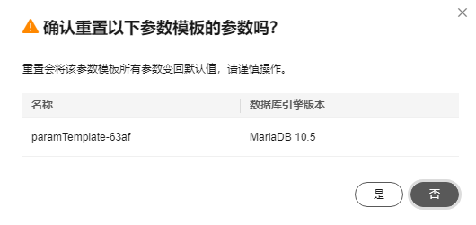

  4. 在“参数管理”页面的“自定义模板”页签,选择需要设置的参数模板,单击“更多 > 重置”。
  5. 单击“确定”,重置所有参数为其默认值。
    图1 确认重置参数模板
