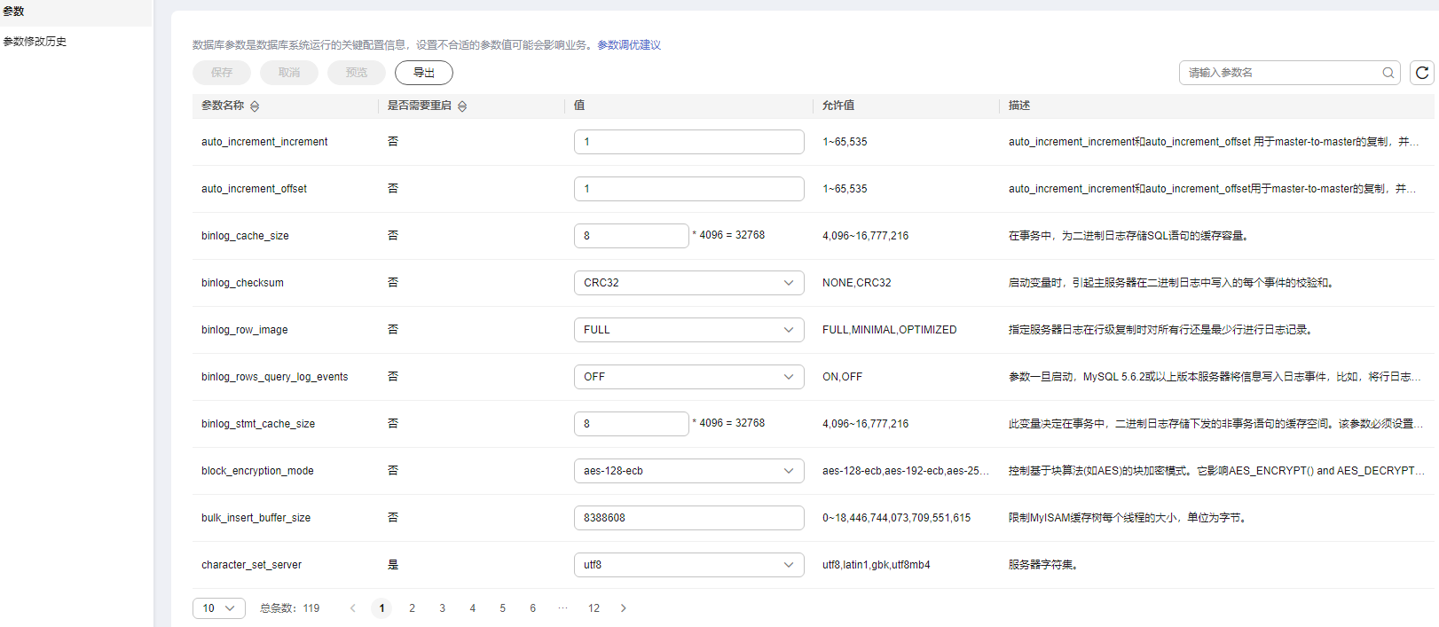

修改当前实例的参数
  1. 登录RDS管理控制台。
  2. 单击管理控制台左上角的,选择区域。
  3. 在“实例管理”页面,选择指定的实例,单击实例名称,进入实例的“概览”页面。
  4. 在左侧导航栏中选择“参数修改”,在“参数”页签修改相应参数。
    • 单击“保存”,在弹出框中单击“是”,保存修改。
    • 单击“取消”,放弃本次设置。
    • 单击“预览”,可对比参数修改前和修改后的值。
  5. 参数修改完成后,根据参数列表中“是否需要重启”提示,进行相应操作:
    • 是:在实例列表中,查看“运行状态”,如果显示“参数变更,等待重启”,则需重启实例使之生效。
      • 修改主实例的某些参数(如果是主备实例,备实例的参数也会被同步修改),需重启主实例使之生效。
      • 修改只读实例的某些参数,需要重启该只读实例使之生效。
    • 否:无需重启,立即生效。
