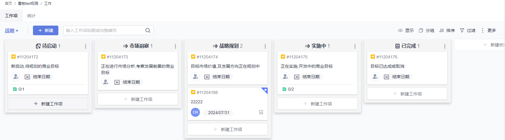

快速创建工作项
在“卡片”视图中,支持快速创建单个或多个工作项
  • 快速创建单个工作项
    在卡片(默认)视图中,单击卡片下方的“新建工作项”按钮可以快速新建工作项。
  • 快速创建多个工作项
    单击“新建工作项”后,在设置名称输入框中,可以设置完一个名称后进行换行(Shift键 + Enter键),多个名称设置多行。
    例如:设置了3个工作项名称,单击“新建3个工作项”可以一次完成多个工作项新建。
    按下Enter键则只会创建1个工作项。
操作成员需拥有工作项的“新建(复制)”权限。

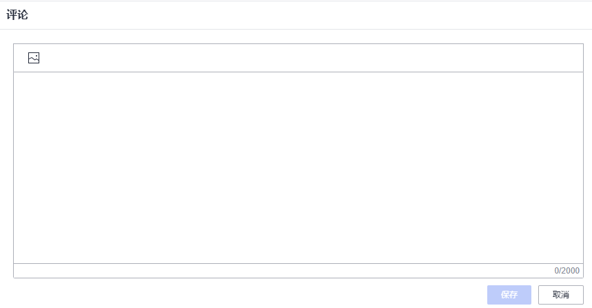

添加评论
  1. 进入工作项详情页面。
  2. 在“详情”页签,单击“评论”输入框。
    图4 添加评论
  3. 输入评论内容。
  4. 单击“保存”,评论成功。
    发表后的评论支持编辑、删除操作。

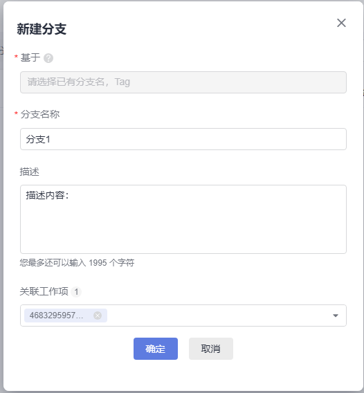

      1、在代码托管中新建分支,同时关联工作项。
      图5 在代码托管中新建分支
      2、分支创建成功后,可在工作项页面查看工作项关联的分支信息。

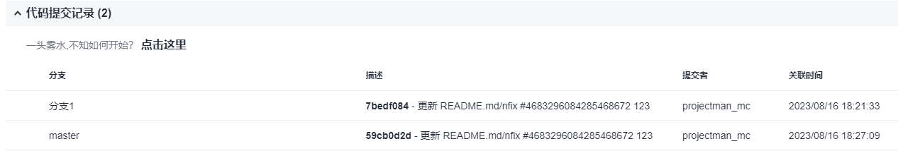

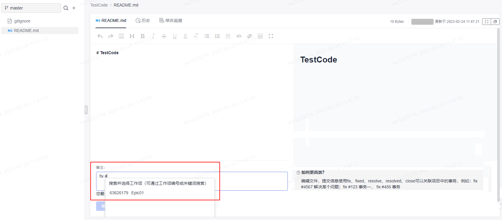

    • 关联代码提交记录:支持工作项关联代码提交记录。
      1、在代码托管中提交附加工作项信息,关联认领的且非已完成、已结束状态的工作项(与git命令行提交一样生效,详情见代码托管git命令中提交信息规范设置)。
      图6 在代码托管中提交附加工作项信息
      2、插入工作项后,输入描述信息,单击“确定”。
      3、关联成功后,在工作项详情中显示关联的提交信息。
      图7 代码提交记录

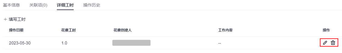

支持对工作项设置详细工时,方便项目的管理员掌握工作项开发情况。
  1. 进入工作项详情页面,选择“详细工时”页签,单击“填写工时”,设置详细工时。
    图8 填写工时弹框
  2. 单击“确定”完成工时添加。
    添加后可进行编辑或删除。
    图9 详细工时页签

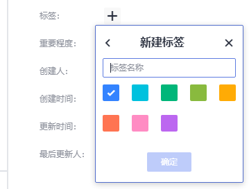

给工作项打标签
支持对工作项设置标签,方便对工作项进行过滤。标签管理入口位于工作项详情页面右侧“标签”字段的右侧位置,单击可添加标签。
  • 新建标签
    单击标签选项中的“+”进行新建标签,色块颜色根据自己喜好选择。
    图10 新建标签

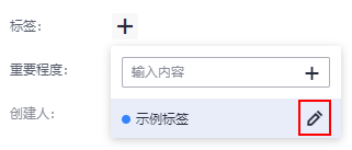

  • 编辑标签
    鼠标悬停标签后,单击显示的编辑图标按钮进行编辑。
    图11 编辑标签入口

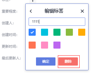

  • 删除标签
    在“编辑标签”中单击删除按钮进行删除。
    图12 删除标签入口
