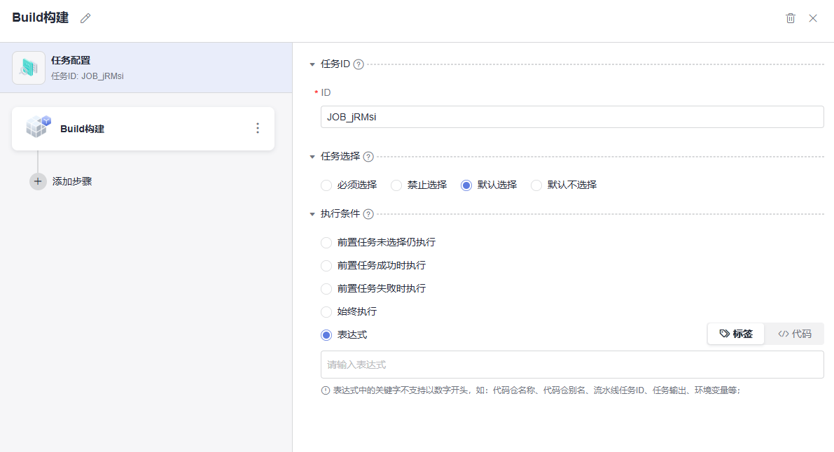

在流水线阶段任务的执行条件中通过表达式引用流水线上下文,用以限制任务执行。表达式由流水线上下文、操作符、函数或常量组合而成,表达式以编程的方式访问流水线上下文,实现将流水线中运行的实例、变量、任务等信息在流水线之间互相传递。
  1. 新建流水线。
  2. 新建阶段任务或编辑已有阶段任务。
  3. 单击“任务配置”,在“执行条件”参数项选择“表达式”,即可配置流水线阶段任务执行条件的表达式。如果是新建阶段任务,需添加插件后再单击“任务配置”。
    图1 执行条件表达式
    示例:
    在执行条件中定义任务在指定代码源的运行分支为“master”时才运行,表达式代码语法如下:
    ${{ sources.my_repo.target_branch == 'master' }}
