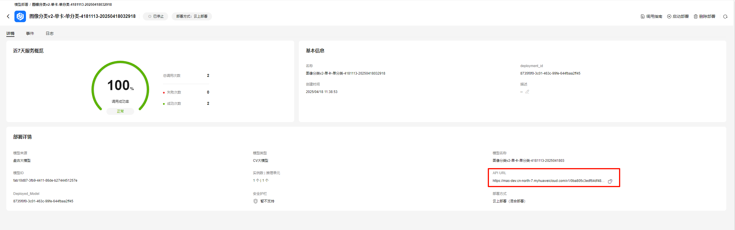

  2. 在左侧导航栏中选择“模型开发 > 模型部署”,单击“模型名称”在“详情”页面获取API请求地址。
    只有处于“运行中”状态的模型才可以正常调用。
    • 云上部署:
      图2 云上部署获取CV大模型API请求地址
    • 边缘部署:
      • 如果详情页面API URL展示的是完全的http请求路径,则可以使用该url调用(url中如果ip为私网ip需替换为弹性ip)。
      • 如果是节点访问,则记录当前部署配置中的主机端口,在监控信息中获取节点IP,按照https://ip:port的格式,或者http://ip:port格式来拼接即可获取接口的调用域名。具体是使用https,还是http请在部署详情页面确认。
      • 如果是负载均衡的访问模式,获取部署配置中的ELB IP、ELB负载端口、API URL信息。按照https://ip:port+API URL的格式来拼接即可获取接口的调用域名。
      • 如果是监控网关的访问模式,获取部署配置中的ELB IP、ELB负载端口、API URL信息。按照https://ip:port+API URL的格式或者https://ip:port+API URL的格式来拼接即可获取接口的调用域名。具体是使用https,还是http请在部署详情页面确认。

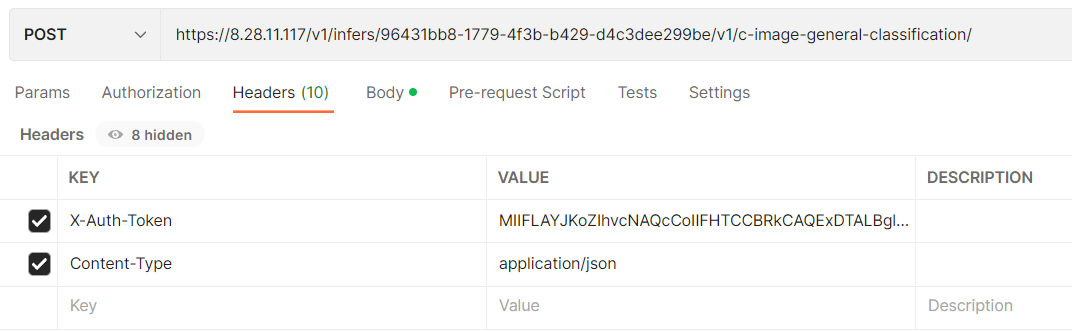

  2. 参考图3填写2个请求Header参数。
    • 参数名为Content-Type,参数值为application/json。
    • 参数名为X-Auth-Token,参数值为获取Token中获取的Token值。
      图3 填写CV大模型API

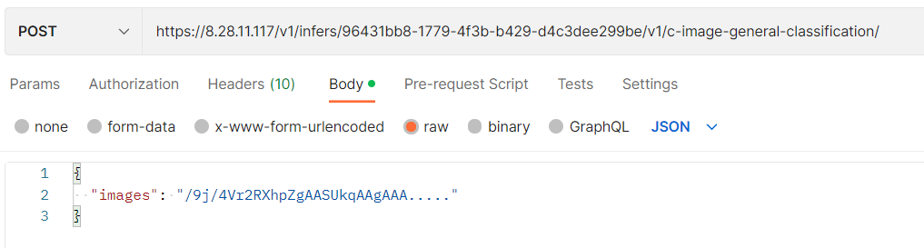

  3. 在Postman中选择“Body > raw”选项,参考以下代码填写请求Body。注意需要将图片转成base64编码传入。整个请求体大小建议不超过4MB,建议使用JPG、PNG、JPEG、BMP格式的图片。
      "images": "/9j/4Vr2RXhpZgAASUkqAAgAAA....."
    图4 填写CV大模型请求Body
