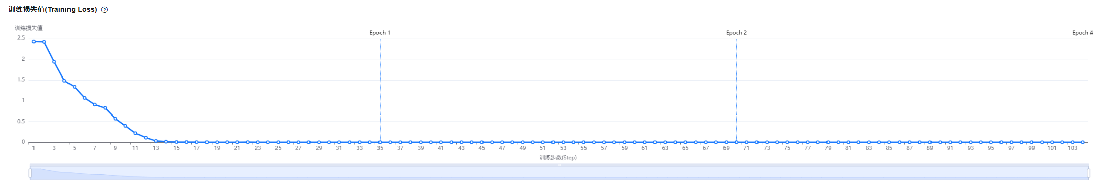

查看训练指标
对于训练状态为“已完成”的任务,单击任务名称,可在“训练结果”页面查看训练指标,模型的训练指标介绍请参见表2。
图1 查看训练指标
表2 训练指标说明
模型
训练指标
指标说明
三方大模型
训练损失值(Training Loss)
训练损失值是一种衡量模型预测结果和真实结果之间的差距的指标,通常情况下越小越好。
一般来说,一个正常的Loss曲线应该是单调递减的,即随着训练的进行,Loss值不断减小,直到收敛到一个较小的值。

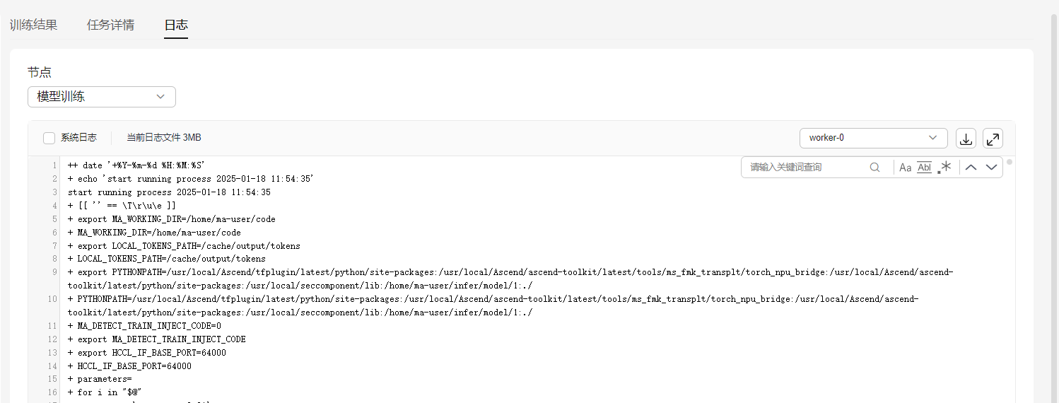

获取训练日志
单击训练任务名称,可以在“日志”页面查看训练过程中产生的日志。
对于训练异常或失败的任务可以通过训练日志定位训练失败的原因。
训练日志可以按照不同的节点(训练阶段)进行筛选查看。分布式训练时,任务被分配到多个工作节点上进行并行处理,每个工作节点负责处理一部分数据或执行特定的计算任务。日志也可以按照不同的工作节点(如worker-0表示第一个工作节点)进行筛选查看。
图2 获取训练日志

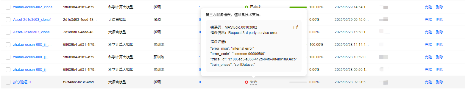

  1. 在训练任务列表查看任务失败原因。
    模型启动训练后,可以在模型训练列表中查看训练任务的状态,当任务状态为“失败”时,可将鼠标放置在“失败”上,可以查看到任务失败的概要信息。

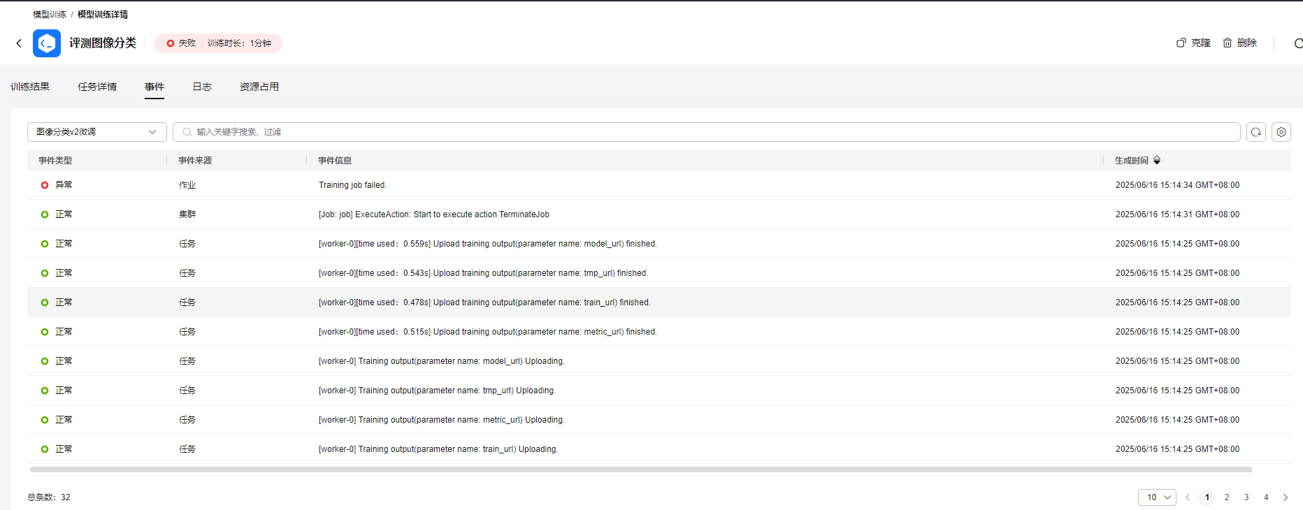

  2. 单击任务名,进入任务详情页查看训练任务运行关键事件信息。
    单击“事件”页签,可查看训练任务子任务运行事件,通过事件可以观察到当前任务的运行情况。事件可以按照“正常、异常、告警”三类事件类型过滤。

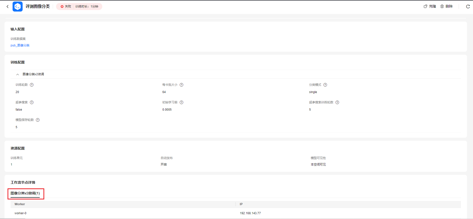

  3. 获取当前任务运行的worker、workerIP以及任务异常退出时的节点和退出码信息。
    在ModelArts Studio训练任务页面单击需要查看的任务名,进入“任务详情”页,在“工作流节点详情”下可以查看到当前任务所运行的节点及IP信息。

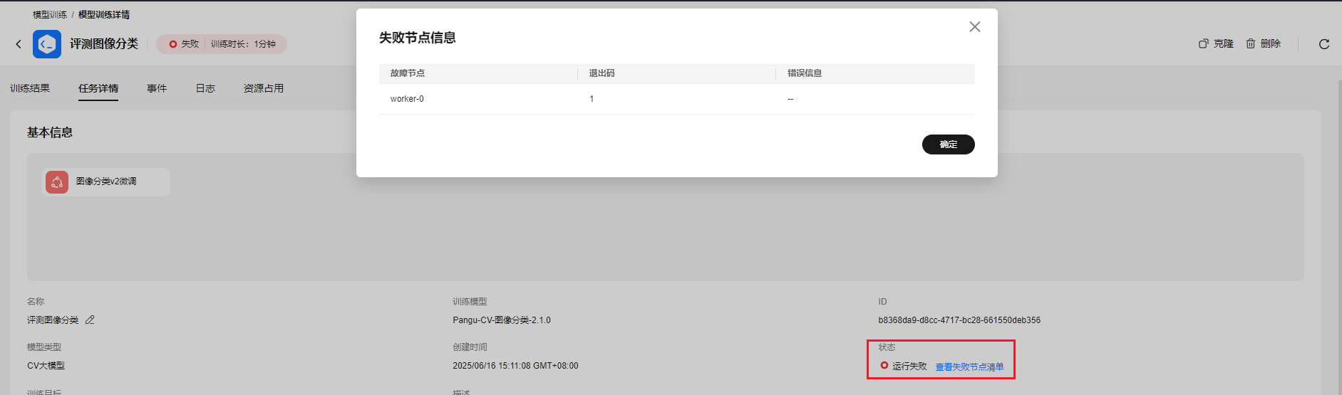

  4. 当训练任务运行失败时,可查看“模型训练详情 > 基本信息 > 状态”,单击“查看失败节点列表”获取训练任务故障节点及退出码信息。

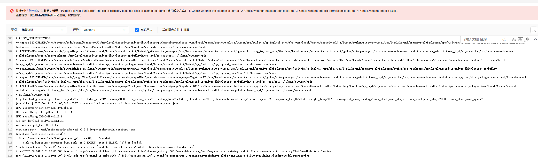

  5. 训练作业遇到问题时,可查看“模型训练详情 > 日志”,多数场景下的问题可以通过日志报错信息直接定位。
    如果训练作业运行失败,ModelArts Studio会自动识别导致作业失败的原因,在训练日志界面上给出提示并对部分常见训练错误给出分析建议。包括失败的可能原因和推荐的解决方案。
    图3 训练错误分析建议
    针对分布式作业,只会显示当前节点的一个分析结果,作业的失败需要综合各个节点的失败原因做综合判断。
