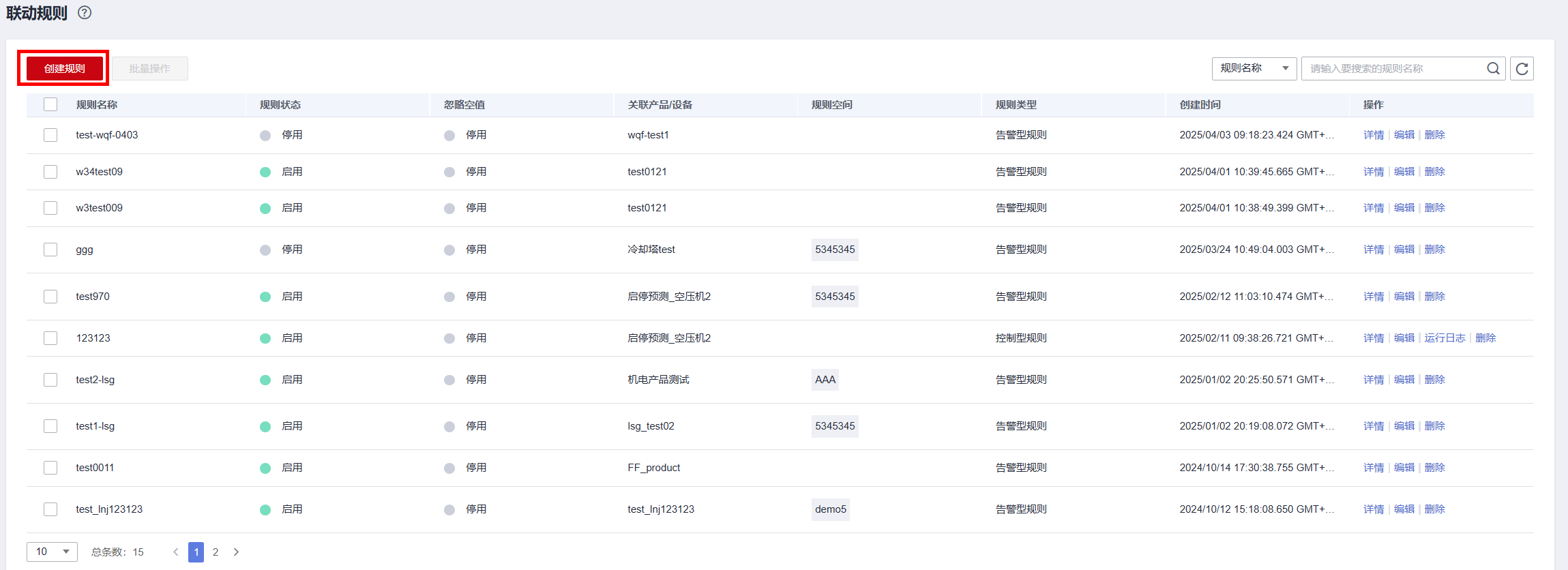

- 访问智能设施云平台,选择左侧导航栏的“规则引擎 > 联动规则”,单击页面左上角的“创建规则”。图1 联动规则

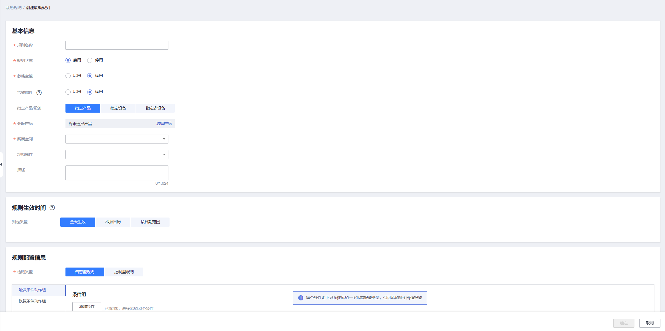

- 参考下表参数说明,创建设备联动规则。图2 创建联动规则
- 设备联动指通过条件触发,基于预设的规则,引发多设备的协同反应,实现设备联动、智能控制。目前智能设施云平台支持告警型规则及设备联动型规则。
参数名称
说明
规则名称
创建的联动规则名称。
规则状态
- 启用:创建规则后,规则处于启用状态。
- 停用:创建规则后,规则处于停用状态。
忽略空值
- 启用:表示当属性为空时,忽略该属性对应的条件判断。
- 停用:表示当属性为空时,匹配告警条件时,使用null进行匹配计算。
告警属性
- 启用:在告警通知时会推送具体的告警点位。
- 停用:在告警通知时不会推送具体的告警点位。
指定产品/设备
- 指定产品:指定产品后,须选择关联产品,可选择作用空间。
- 指定设备:指定设备后,须选择单个关联设备。
- 指定多设备:指定多设备后,须选择多个关联设备。
关联产品
该规则生效的产品,当“指定产品/设备”选项为指定产品时必填。
所属空间
该规则生效的设备的空间范围,当“指定产品/设备”选项为指定产品时填写。
关联设备
该规则生效的设备,当“指定产品/设备”选项为指定设备时必填。
描述
对该规则的描述。
判定类型
- 全天生效:规则生效时间为全天。
- 根据日历:指定日历后,可配置时间段,若不选择时间段则为全天。
- 按日期范围:指定多个日期范围。
检测类型
- 告警型规则:该规则目的是用于触发或恢复告警。
- 控制型规则:该规则目的是用于联动设备控制

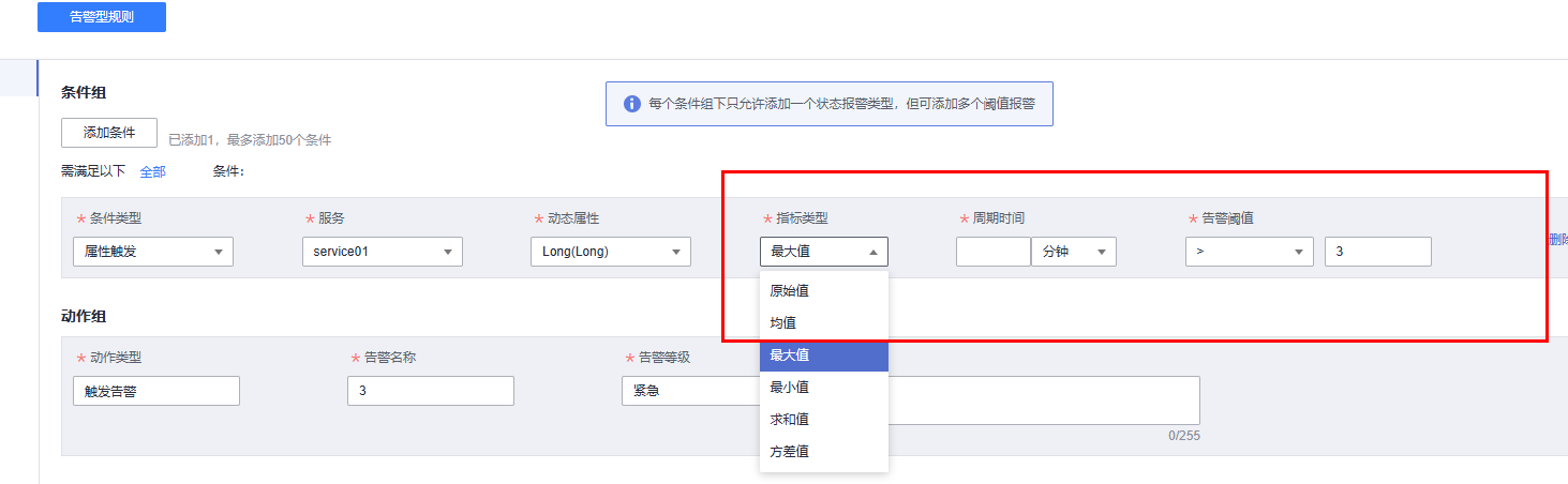

- 选择指标类型:支持选择原始值,聚合类型的指标支持最大值,最小值,均值,求和值,方差值,增量值。
- 选择周期时间:选择指标类型为聚合类型时需要设置,用于设置聚合指标进行聚合计算的时间范围。如:填入5分钟,表示聚合计算的时间范围为最近5分钟
- 选择取值方式:选择指标类型为聚合类型时并且指标类型为增量值时需要设置,用于获取增量值后是使用绝对值还是原始值。
- 告警阈值:选择的设备属性触发动作的告警阈值 说明:
属性的数据类型为int、long和decimal时,支持选择多种判断符号。
属性的数据类型为string,date time,jsonObject且指标类型为原始值时,判断条件仅支持相等

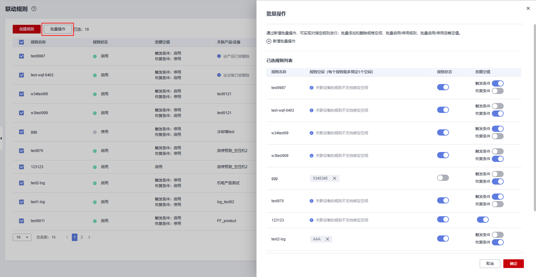

- 勾选联动规则实例,可对规则进行批量操作图3 批量操作

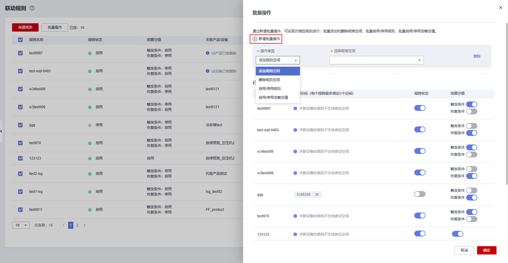

- 单击单击“新增批量操作”按钮,可对指定规则进行批量添加和删除规格空间、批量启用/停用规则、批量启用/停用忽略空值。图4 新增批量操作
