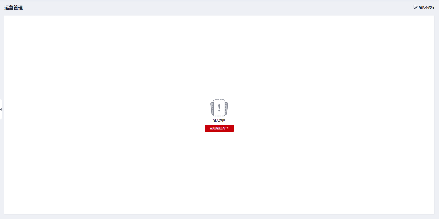

1.左侧导航栏选择“冷机节能 > 运营管理”,当前若未创建冷站则单击页面中间的“前往创建冷站”,在冷站管理页面完成冷站创建。
2.完成冷站创建后,若您未设置节能计算参数,需单击页面右上侧的“设置参数”,完成节能计算参数的设置。
3.完成配置后,则可在运营管理页面查看冷站节能效益分析。
