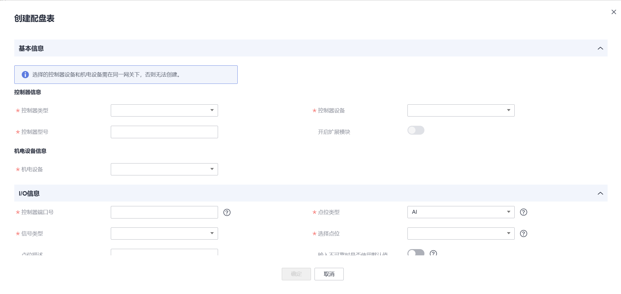

创建配盘表
配盘表主要为场景编排下发后做逻辑控制,单击“创建配盘表”按钮,可以创建配盘表,也可以通过单击“导入配盘表”,导入配盘表。
- 访问智能设施云平台,进入左侧导航栏“边缘管理 > 数采管理”菜单页。
- 在数采管理菜单选择“配盘表 ”。
- 单击“创建配盘表”弹窗中填写配置信息,如表1 配盘表信息所示,对应配置信息含义参考所示,单击“确定”。图1 创建配盘表
