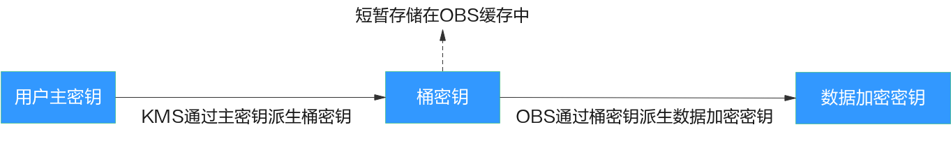

桶密钥原理
图1 桶密钥和数据加密密钥派生过程
如图所示,桶密钥原理如下:
- KMS会生成一个有效期较短的桶密钥,密钥轮转周期默认为365天,轮转周期可通过设置桶的加密配置接口中的BucketKeyRotationPeriod参数进行配置。
- OBS会将桶密钥保存在OBS自己的缓存中,缓存时间约3分钟。
- 系统直接使用缓存中的桶密钥来派生数据加密密钥用以加解密对象,无需向KMS发送请求。加解密过程中,KMS管理主密钥和桶密钥,OBS缓存桶密钥、保存和管理数据加密密钥。
