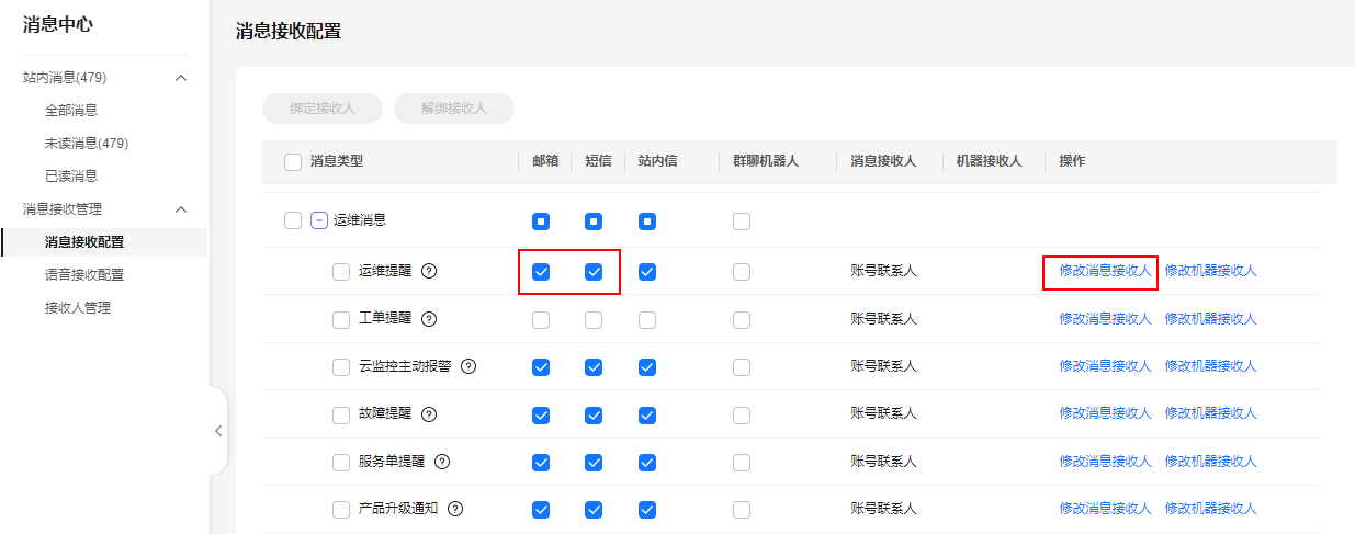

如果希望用户成功收到短信和邮件提醒,还需做如下配置:
  1. 在MetaStudio控制台界面,单击右上角的站内消息图标。
    浏览器会新增打开一个页签,进入“消息中心”界面。
  2. 在左侧导航栏中,选择“消息接收管理 > 消息接收配置”,进入“消息接收配置”界面,如图2所示。
    需要勾选“运维消息 > 运维提醒”所在行,对应邮箱和短信列的复选框。再单击“运维提醒”所在行,对应“操作”列的“修改消息接收人”,在弹出的“修改消息接收人”对话框中,添加消息接收人的邮箱和手机号。
    图2 消息接收配置
