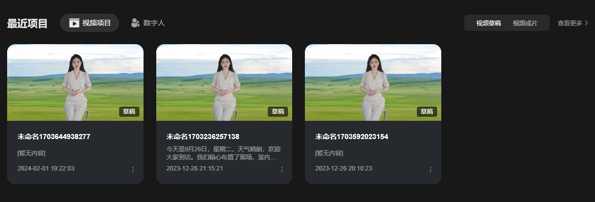

视频合成后处理
如果用户对合成的视频不满意,可以参考下述步骤,进行二次制作,重新合成。
  1. 在左侧导航栏中,选择“工作台”。
  2. 在“最近项目”区域,选择“视频项目”页签后,右侧页签选择“视频草稿”,查看视频草稿列表,如图6所示。
    图6 视频项目
  3. 将鼠标移至卡片的文字描述区域,单击“编辑视频”,如图7所示。
    进入视频编辑界面,更新视频内容,重新合成视频。
    图7 我的视频
