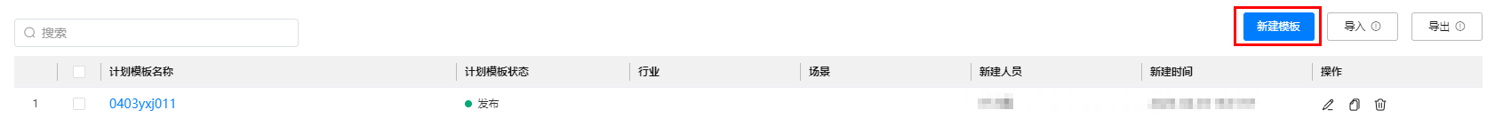

  1. 登录ISDP系统,在ISDP首页,选择“项目管理 > 模板配置 > 计划模板”,进入“计划模板”页面。
  2. 图1所示,单击“新建模板”,进入“新建模板”页面。

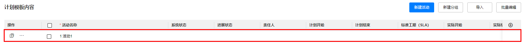

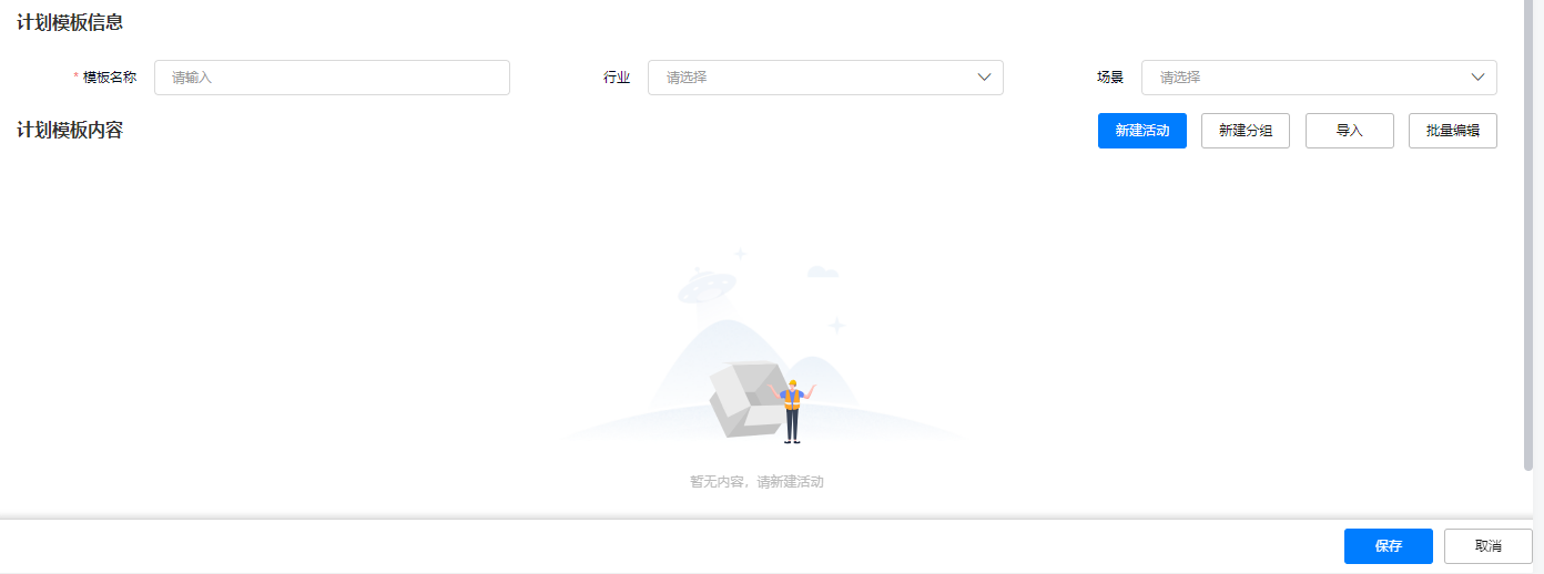

  4. 图3所示,在 “新建模板”页面的“计划模板内容”区域,单击“新建活动”,弹出“新建活动”页面。
    图3 进入新建活动
    • 单击“新建活动”创建活动时,在新的分组中创建活动。
    • 也可以单击“新建分组”,创建一个分组,在分组中配置活动。每单击一次“新建分组”,就创建一个新的分组,并默认展示一条活动数据。

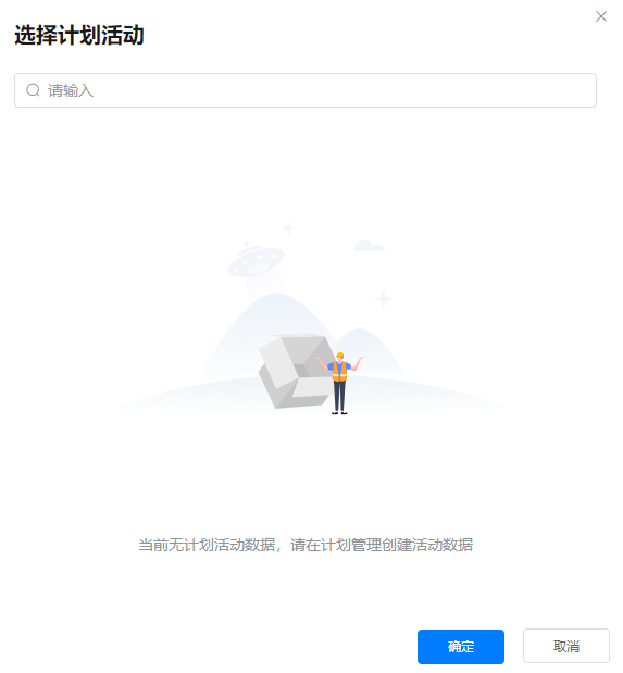

    首次创建活动时,无活动数据,单击“紧前关系”区域的“选择活动”时,提示如下图所示,请先去配置活动后,再配置活动的紧前关系。

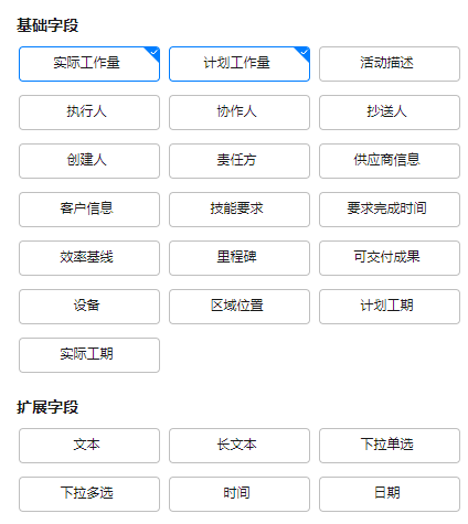

    • 单击可以添加展示的字段,包含基础字段和扩展字段,“实际工作量”与“计划工作量”默认勾选为展示字段。
      • 添加的字段可修改名称和删除,鼠标双击字段名称,可编辑字段名称;鼠标放置到自定义的基础或扩展字段展示,鼠标放置到展示的,可以删除字段。
      • “基础字段”中“实际工作量”和“计划工作量”成对出现,“计划工期”和“实际工期”成对出现。成对出现的参数任意设置其中一个,另一个同时被设置。例如:勾选展示“实际工作量”,“计划工作量”同步展示;删除“实际工作量”,“计划工作量”同步被删除。

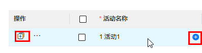

    图6所示,在分组下,单击活动操作列的,或鼠标放置活动行上单击展示的,在弹出“新建活动”页面,添加该分组下活动同级别或子级别的活动;或者鼠标放置到活动操作列的,选择“复制”,复制当前活动为一个新的平级的活动,再进行配置。
    图6 添加活动
    • 添加子活动时,子级别最多不超过7层。
    • 单击活动操作列的,在当前活动下方,添加当前活动平级的活动。
    • 鼠标放置到活动行,单击展示的,添加当前活动的子活动。

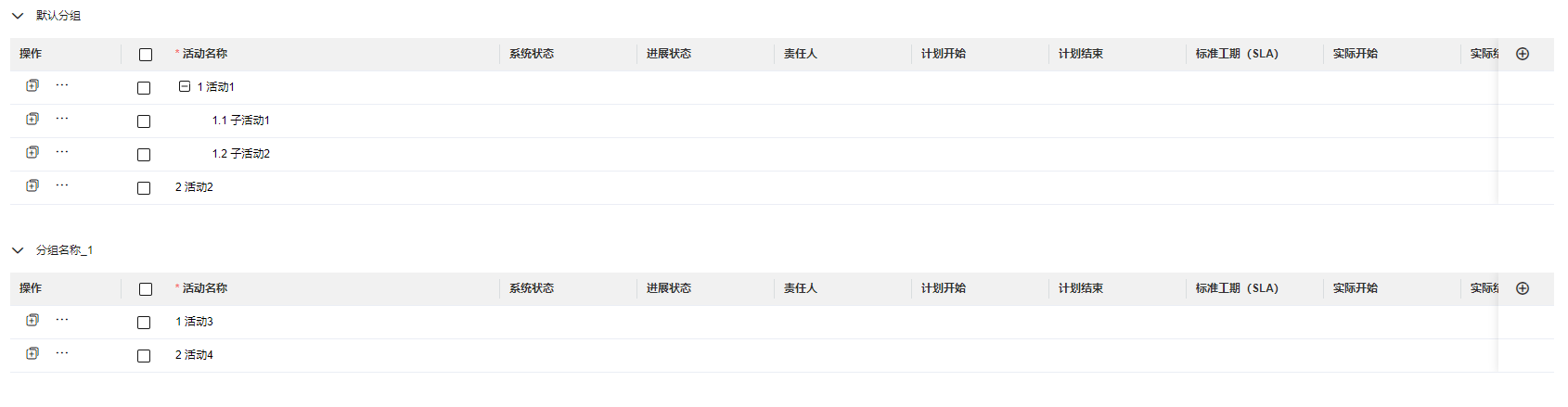

  8. 参见46,继续单击“新建活动”,在新的分组下创建活动,活动配置完成后,示例如图7所示。
    • 也可以单击“创建分组”,新创建一个分组,进行新分组活动的配置。
    • 配置时,可以在活动行中,鼠标双击可配置字段,进行配置;也可鼠标放置到对应活动操作列的,选择“编辑”,进入到“编辑活动”页面,进行活动的配置。

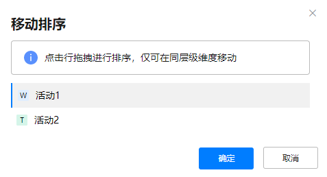

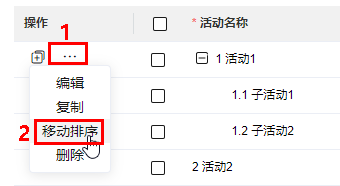

    • 鼠标放置到对应活动操作列的,选择“移动排序”,进入到“移动排序”页面,可以调整同组中同层级维度活动的顺序。
    图7 活动示例

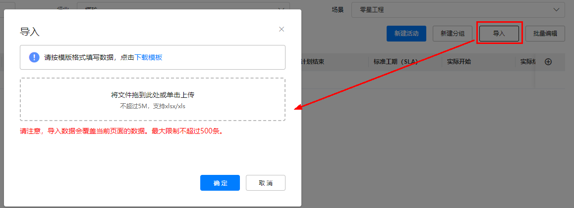

    • 在进行活动编辑的时候,支持通过导入的方法,导入活动以及活动的紧前关系。单击“导入”,在“导入”页面中,下载模板,并根据模板中示例与说明页签,在“活动数据”页签中配置活动数据后导入进去。

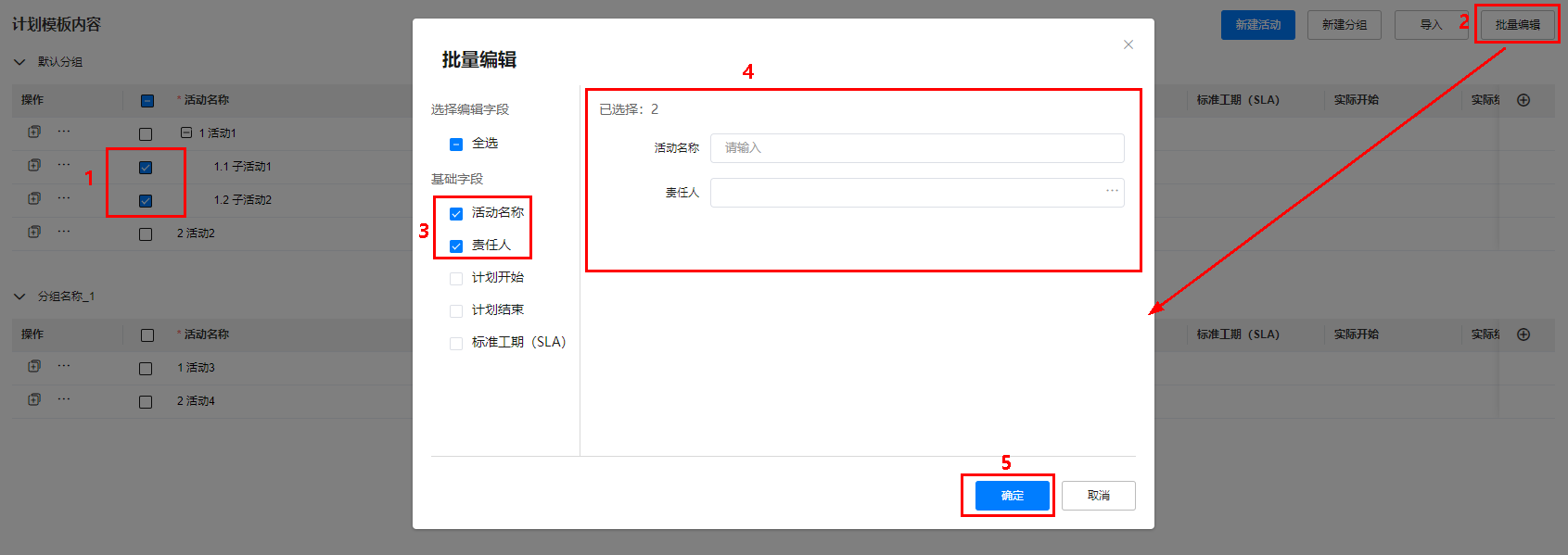

    • 在编辑活动字段时,支持批量编辑。勾选活动,单击“批量编辑”,在“批量编辑”页面,选择要批量编辑的字段,配置字段值,单击“确定”。

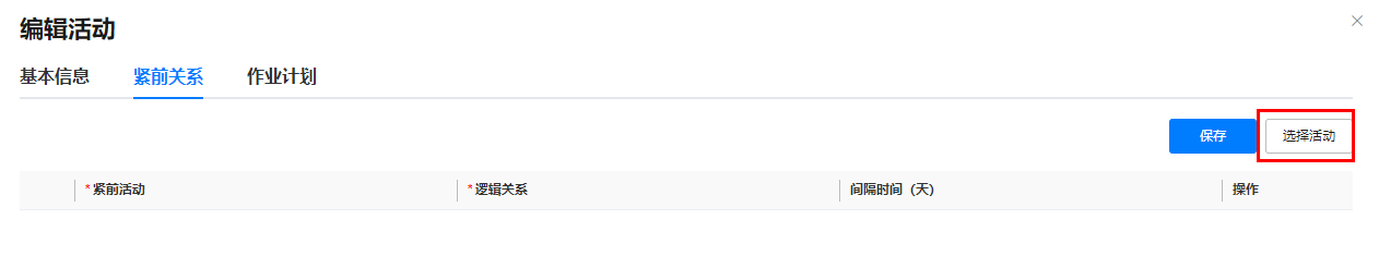

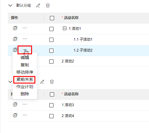

  1. 图9所示,鼠标放置到要配置紧前关系活动(例如,子活动2)操作列的,选择“紧前关系”,或如图10所示,双击紧前关系相关字段配置区域,进入活动(子活动2)“编辑活动”页面的“紧前关系”页签。
    图9 进入紧前关系配置页面
    图10 进入紧前关系配置页面
  2. 图11所示,单击“选择活动”。

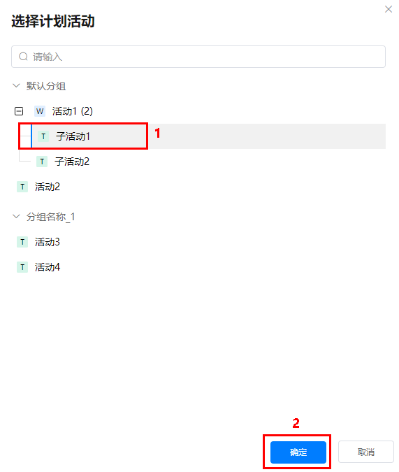

  3. 图12所示,在弹出的“选择计划活动”页面,选择紧前活动,单击“确定”,如图12所示。
    配置活动紧前关系时,只能配置T级活动。例如,配置子活动2的紧前活动为“活动1”下的子活动1
    图12 选择计划活动

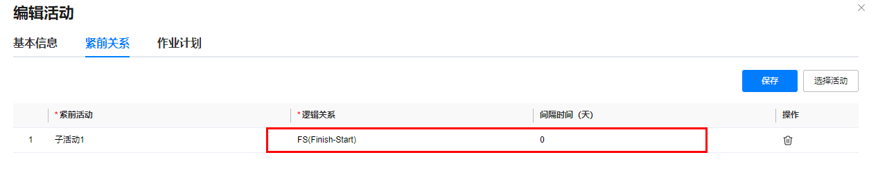

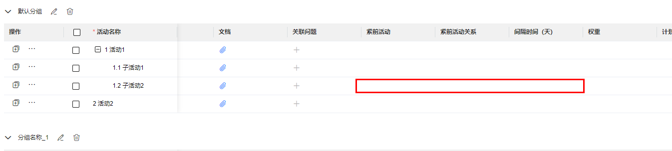

  4. 鼠标双击紧前关系行的字段,配置逻辑关系和间隔时间,如图13所示。
    鼠标双击紧前活动,进入编辑态,再次单击弹出“选择计划活动”页面,在弹出页面可以修改选择的活动;单击紧前活动对应“操作”列的,可以删除配置的紧前活动。
    图13 配置紧前关系

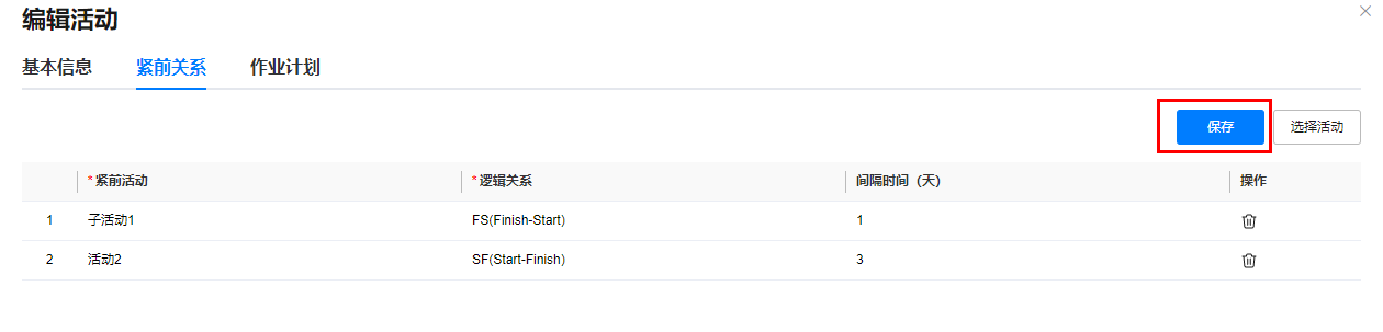

  5. 参见24,继续配置当前活动的紧前关系,配置示例如图14所示,配置完成后,单击“保存”。
    图14 配置的活动的紧前关系

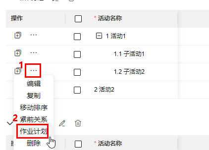

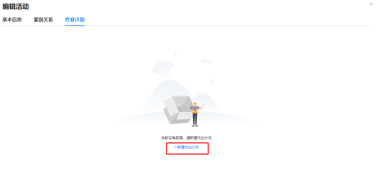

  1. 图15所示,鼠标放置到要配置关联作业计划模板的活动(例如,子活动2)操作列的,选择“作业计划”,进入活动(子活动2)“编辑活动”页面的“作业计划”页签。
    图15 进入作业计划
  2. 图16所示,单击“新建作业计划”。
    图16 新建作业计划1

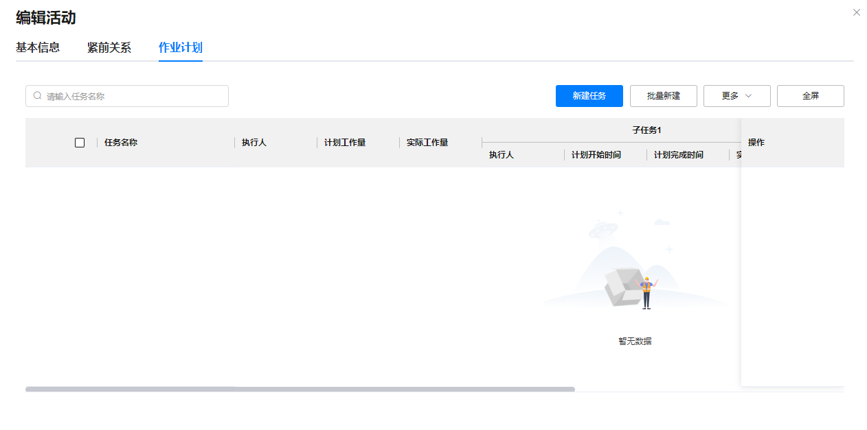

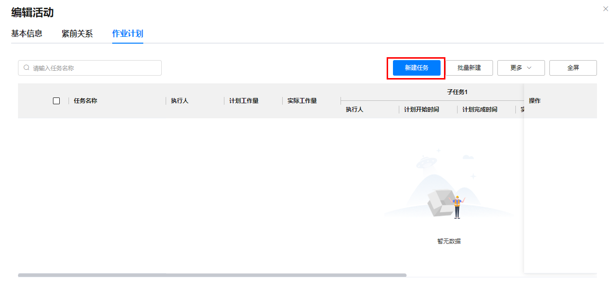

  5. 图19所示,单击“新建任务”。
    图19 新建任务1

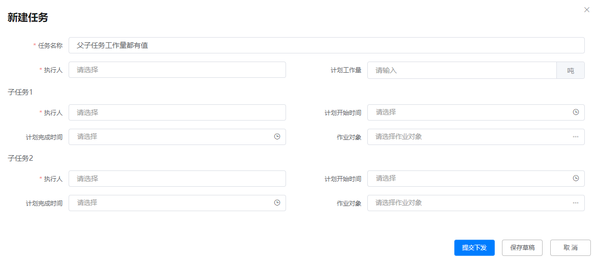

  6. 图20所示,在弹出的“新建任务”页面,输入任务信息。
    图20 新建任务2
  7. 单击“提交下发”/“保存草稿”,创建任务成功后,在作业计划下展示创建的任务如图21所示。
    图21 创建的任务
    • 也可以单击“批量新建”,输入批量创建的任务数,批量创建任务,在单击批量创建任务操作列的,修改任务,设置任务的执行人、计划工作量等信息。
    • 单击任务操作列的,编辑任务;单击任务操作列的,可以删除任务。
    • 勾选任务,单击“更多”,选择“批量删除”,批量删除勾选的任务;单击“更多”,选择“更新模板”,在弹出的“选择作业计划模板”,重新选择作业计划模板(更换模板会清空当前模板下的任务工单);单击“更多”,选择“删除作业计划”,删除活动关联的作业计划。
    • 单击“全屏”,全屏展示作业计划页面;在全屏下,单击“退出全屏”,退出全屏展示的作业计划页面。

  1. 进入计划模板页面,进行相关操作。
    图22 计划模板页面

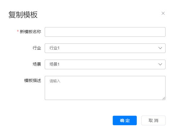

    单击发布状态的计划模板“操作”列的,在弹出的“复制模板”页面,输入模板名称,选择行业、场景,以及输入模板描述信息,单击“确定”。
    复制的模板状态为草稿。
    说明:
    不可以复制草稿状态的计划模板。

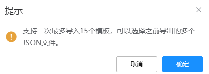

    导入计划模板
    单击页面上的“导入”,在弹出的“提示”页面,单击“确定”,选择要导入的JSON文件。导入后,提示导入模板数,以及导入成功和失败数。
