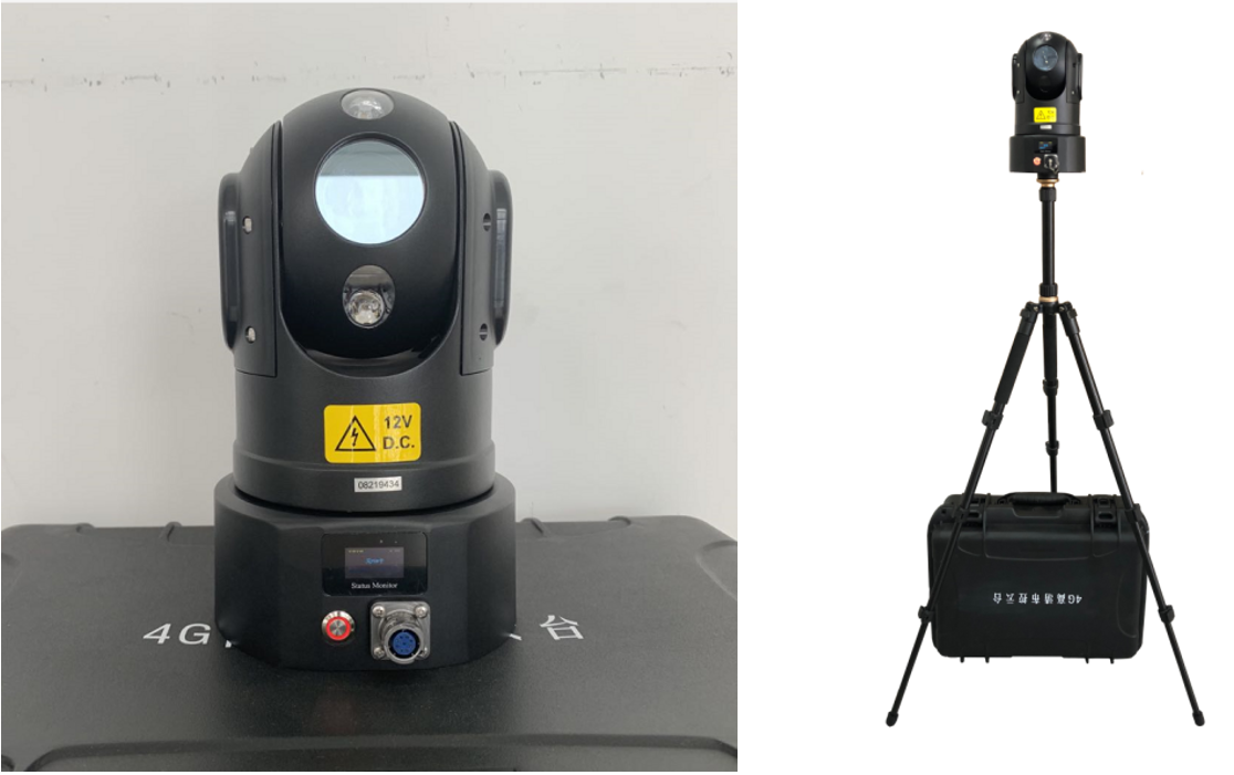

Y3布控球简介
Y3布控球是一款功能全面、携带方便的无线视频应急指挥一体化产品,超高设备集成度,内置高性能锂电池组,外接高清显示控制终端,具备防水防震等特性,可满足临时布控和快速安装的特殊要求。执行任务时可快速将设备临时安放在需要监控的位置,或伸缩式三角架上,亦可直接吸附在车辆上,任务结束时可方便将设备拆下。适用于外勤执法、侦查布控、安防安保、应急指挥、抢险抢修、巡线管理等行业应用,比如公安、交警、消防、路政、城管、交通、法院、监狱、林业、电力、水利、环保等单位。
