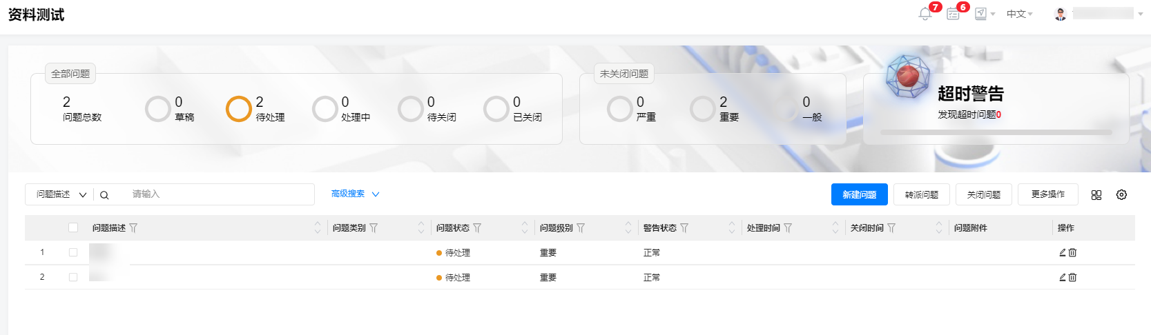

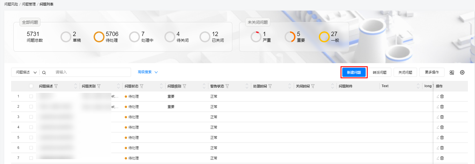

- 新建问题
- 在问题列表页面,点击“新建”新建问题。
图1 创建问题单

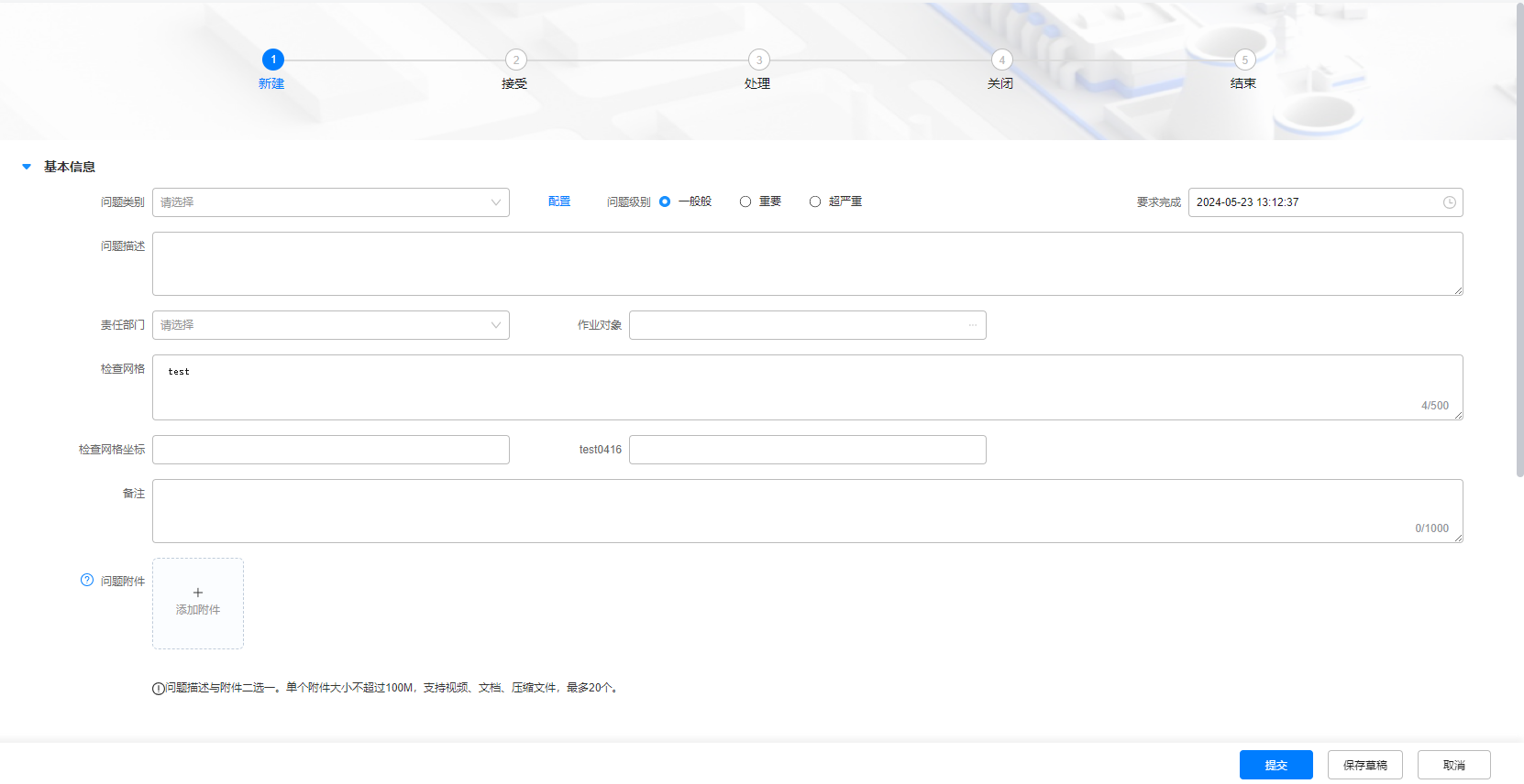

- 在新的页签中配置相关字段。
- 问题列表中点击新建问题,跳转新建窗口,填写问题内容。问题保存草稿时,问题描述和附件填一个即可,但提交时问题描述必填。
- “问题处理人”为空,则问题为“草稿”状态;问题处理人填写,则转派至对应处理人,状态为“待处理”。
- 问题创建中可选择关联一个作业对象,选择作业对象后会带入行政区域信息
- 选择组织单元时,问题类别可跟随组织单元带出,配置方法配置问题类别
图2 创建问题填写内容

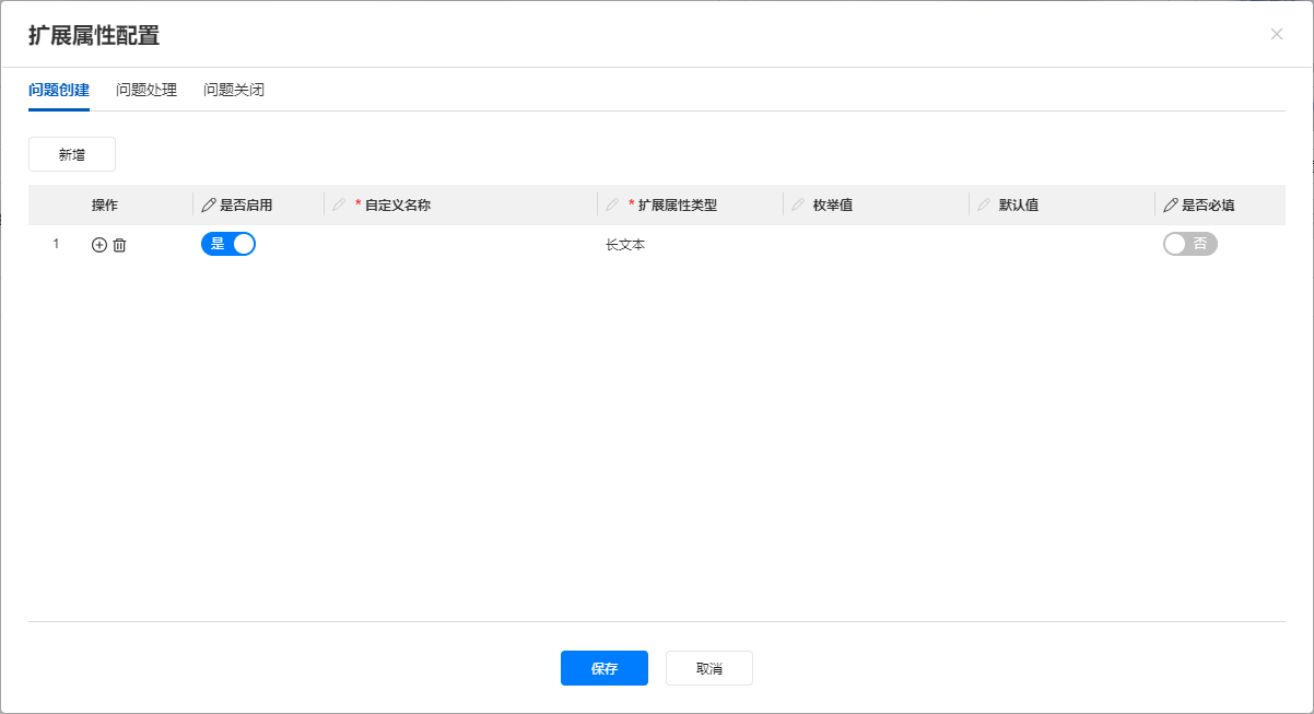

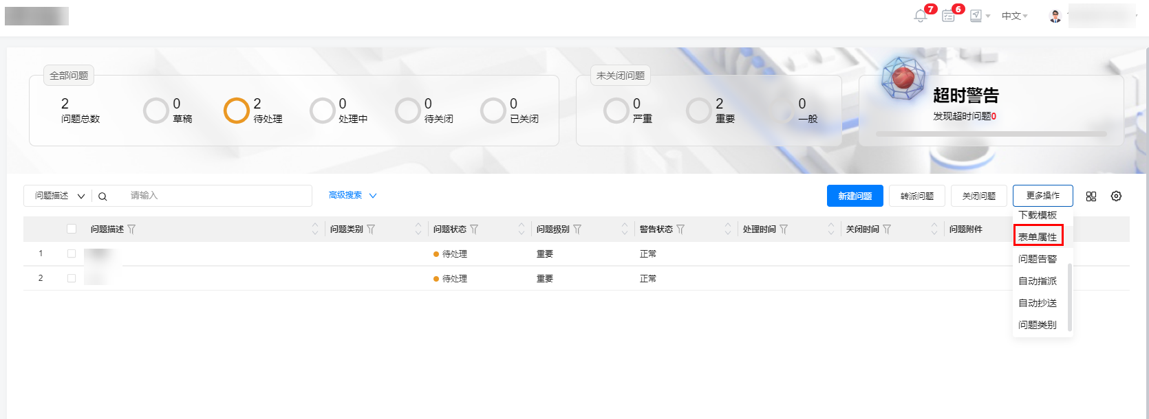

- 配置问题扩展属性
- 在问题列表页面中,点击右上角“更多操作 > 表单属性”,在扩展属性配置页面可以配置问题扩展属性。
图3 问题配置扩展属性
- 点击“扩展属性配置”弹出配置窗口,点击新建,可以新建扩展属性,相关字段说明如下表。
- 扩展属性配置分为“问题创建”与“问题处理”“问题关闭”三个分类,用户根据实际需求进行配置。
- 新建问题后,“问题创建”中的扩展属性会出现在各自创建问题的页面中
- 处理问题时,“问题处理”中扩展属性会出现在处理问题时展示页面中。
- 关闭问题时,“问题关闭”中扩展属性会出现在关闭问题时所展示的页面中。
图4 问题配置扩展属性字段

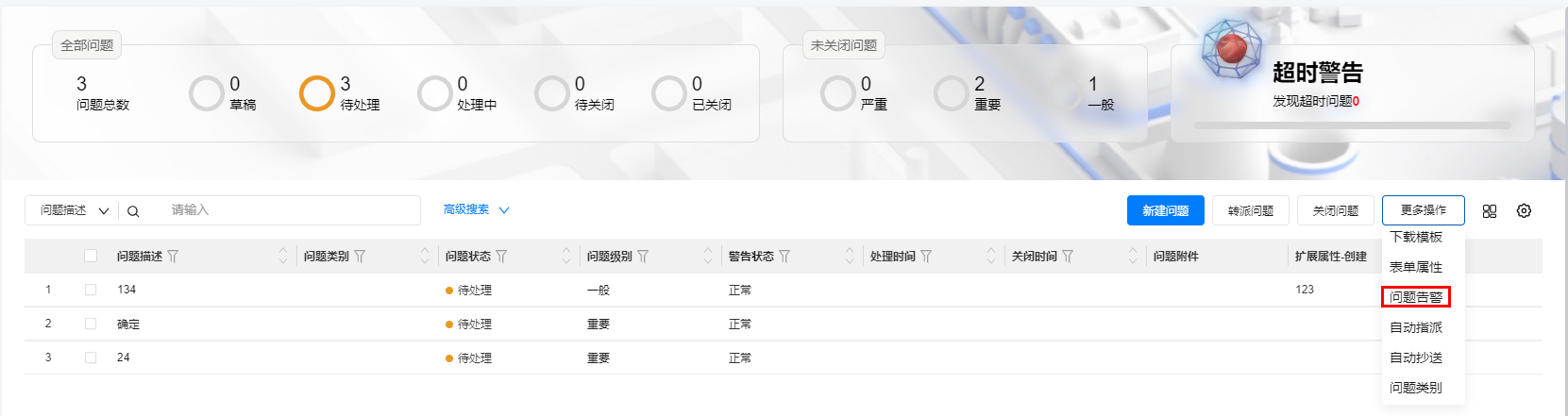

- 问题警告配置控制
- 在问题列表页面中,点击右上角“更多操作 > 问题告警”并进入,在问题告警页面配置告警
图5 问题警告

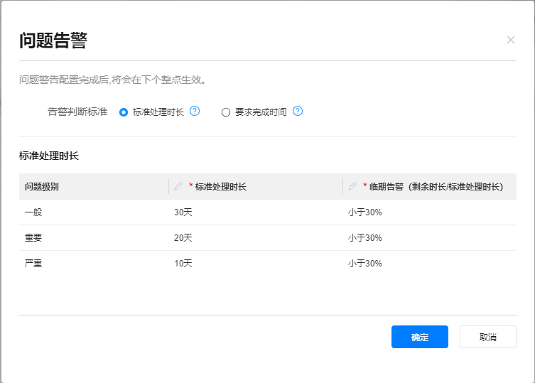

- 点击“问题警告”弹出配置窗口,相关字段说明如下表
图6 问题警告字段

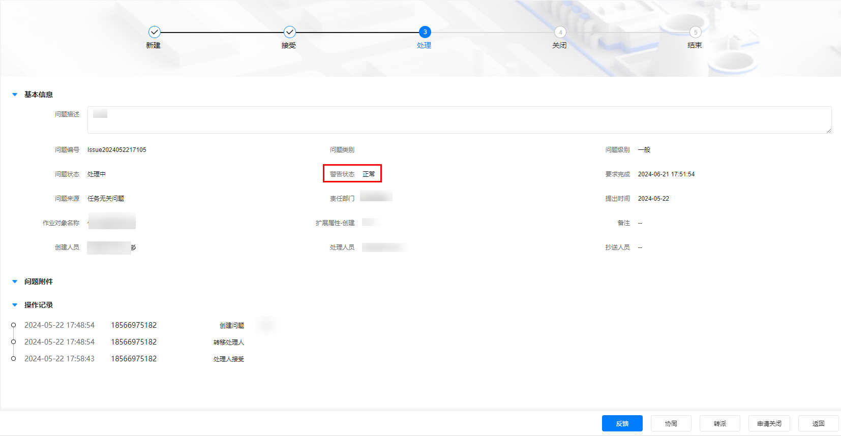

- 在问题详情中可查看当前的警告状态
图7 问题警告状态显示

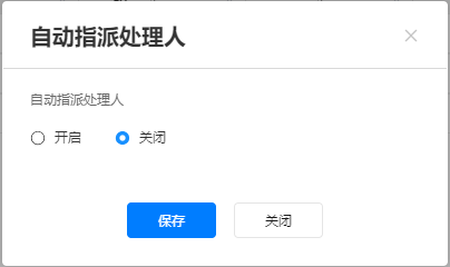

- 配置自动指派
在问题列表页面中,点击右上角“更多操作 > 自动指派”并进入,配置自动指派。
当新建草稿问题时,如果处理人为空,并设置了自动指派为“开启”,提交问题将会自动指派处理人,自动指派功能默认为关闭
图8 自动指派配置

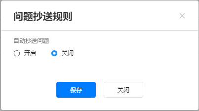

- 配置自动抄送
在问题列表页面中,点击右上角“更多操作 > 自动抄送”并进入,配置自动抄送。
当创建问题时如未配置抄送人,如将开关设置为“开启”,并配置了对应人员,即问题提交时会自动抄送给配置好的人员。
图9 自动抄送配置

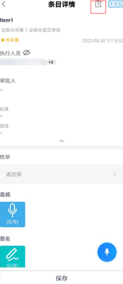

- 点击“创建问题”
路径1:“APP ->首页->我的待办->巡检或质检检查单->条目详情” 或“APP ->业务->我的任务->巡检或质检检查单->条目详情”
图10 条目详情页面-创建问题入口

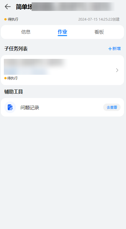

路径3:“APP ->我的任务->作业->问题记录”
图12 任务页面-创建问题入口

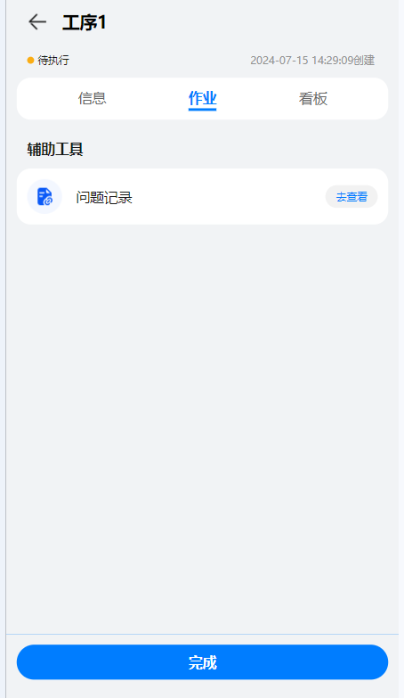

路径4:“APP ->业务>我的任务>工序 > 作业”在工具页面点击“新建问题”。
图13 子任务页面-创建问题入口

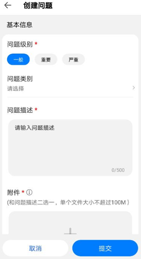

- 填写问题基本信息
图14 创建问题
