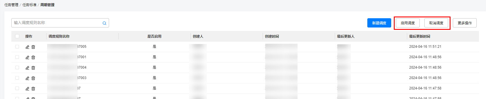

- 登录ISDP系统,选择“任务管理->任务标准->周期管理”,查看已配置好的 “调度规则” 自动调度的任务/安检任务/质检任务/巡检任务,均在“任务管理->任务标准->周期管理”菜单下查看;图1 调度规则查看
表1 调度列表功能说明 功能按钮
功能说明
启用调度
可以勾选多个调度规则,一起“启动调度”后就会按照配置的调度规则自动调度创建检查单
取消调度
可以勾选多个调度规则,一起“取消调度”后,检查单不再自动调度创建

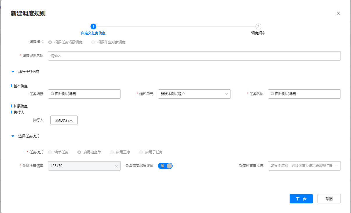

- 新建“调度规则”基本信息
新建调度,先选择任务场景,确认后继续录入调度规则基本信息。
图2 选择任务场景
图3 新建调度规则
表2 调度规则字段说明 输入项
填写规则
调度规则名称
必填,手动输入调度规则名称
任务场景
新建调度时已经选择,可点击更换
作业对象
选择租户下已配置的“作业对象”,弹窗选择作业对象
行政区域
根据选择的“作业对象”,自动带出“行政区域”
项目
选择租户下已配置的项目编码、项目名称。可被“作业对象”带出
组织单元
根据选择的“项目”自动带出“组织单元”
供应商
根据选择的“项目”或“作业对象”带出“供应商”,可修改,选择租户下的其他供应商
任务名称
必填,根据选择的“任务场景”自动带出“任务名称”可修改
关联问题
弹出问题列表进行关联选择
任务描述
用户自定义
操作指导
可以按需上传操作指导
附件
可以按需上传附件

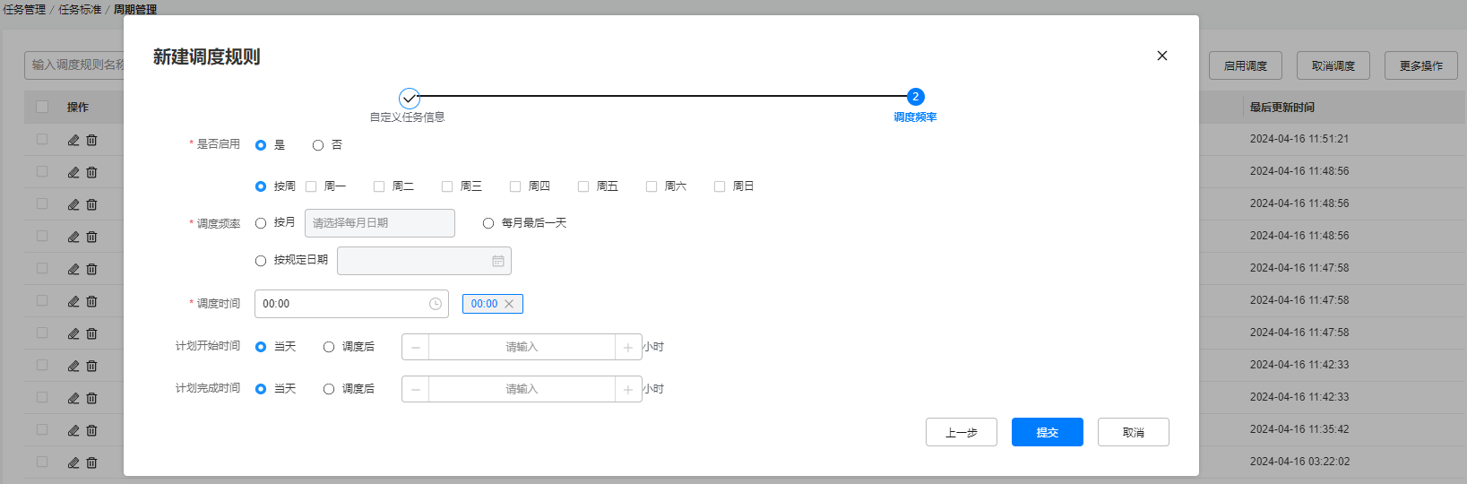

- 配置调度规则 图4 配置编辑调度规则
表3 调度频率设置 按钮名称
详细说明
是否启用
默认“是”,表示调度生效;“否”表示调度不生效
调度频率
(单选)
按周:周一到周日,可多选
按月:每个月固定日期,可多选
每月最后一天:每个月最后一天
按规定日期:指定具体日期,最多选10天
调度时间
00:00到23:00,可多选
计划开始时间
- 当天、调度后XX小时或不选,其中XX为0或正整数根据
- 所选任务场景该基础字段的“是否启用”、“是否必填”决定是否可设置及是否必录,即若选择的任务场景中设置为未启用,则该处灰显不可设置,若任务场景中设置为必填,则该处必须设置
计划完成时间
