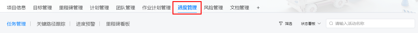

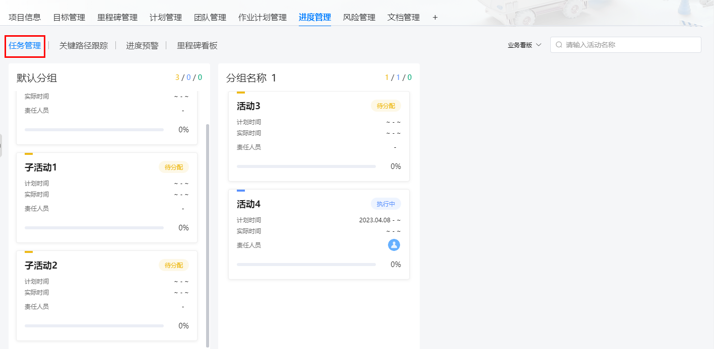

  1. 参见管理项目空间,进入到对应项目的项目空间。
  2. 如图1所示,单击“进度管理”页签,进入进度管理。
    图1 进度管理
  3. 如图2所示,单击“任务管理”页签,进入任务管理,展示计划管理下的Task信息。
    图2 任务管理

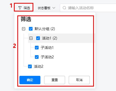

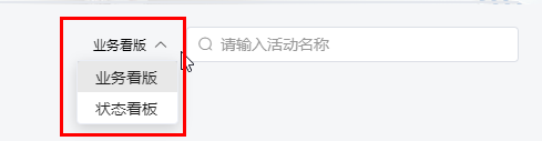

  4. 如图3所示,选择“业务看板”/“状态看板”,切换维度看板。
    图3 切换维度看板
    在“状态看板”中,支持筛选展示的分组/活动。

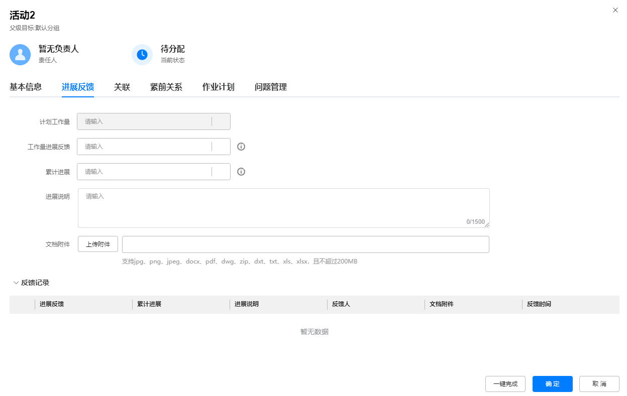

  5. 如图4所示,单击活动卡片,如:活动2,进入活动进展反馈页面。
    图4 进入活动进展反馈
  6. 如图5所示,在“进展反馈”页签中配置活动进展信息。
    图5 进展反馈
  7. 单击“确定”,完成活动进展的反馈。

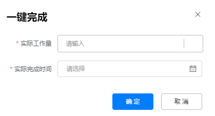

    如果活动已完成,可单击“一键完成”,在弹出的“一键完成”页面,配置实际工作量和实际完成时间,单击“确定”,直接完成活动。

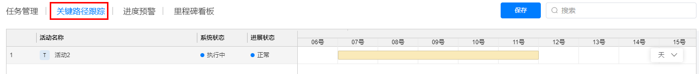

关键路径跟踪
  2. 如图6所示,单击“进度管理”页签,进入进度管理。
    图6 进度管理
  3. 如图7所示,单击“关键路径跟踪”页签,进入关键路径跟踪,展示关键路径活动甘特图。
    图7 关键路径跟踪

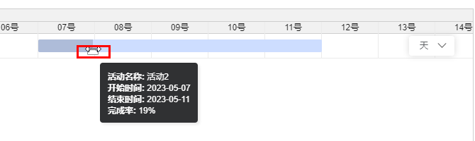

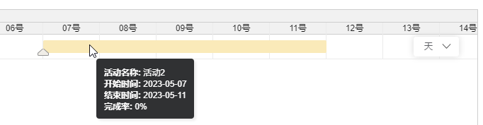

  4. 在甘特图中,调整活动的计划开始时间、计划结束时间和完成率。
    • 调整完成率:鼠标放置到活动对应的甘特图,鼠标移动到展示的,拖动,调整完成率。
    • 调整计划开始和结束时间:
      • 鼠标放置到活动对应的甘特图,移动,可以整体调整计划开始时间和结束时间。
      • 鼠标放置到活动对应的甘特图的左右边框上,可以分别调整计划开始时间和结束时间。
  5. 单击“保存”,完成活动计划开始时间、结束时间和完成率的更新。

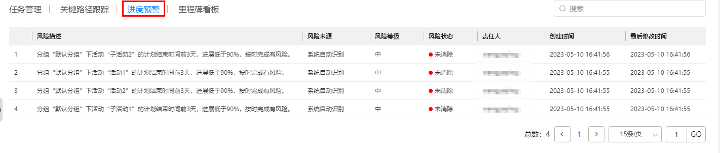

进度预警
  2. 如图8所示,单击“进度管理”页签,进入进度管理。
    图8 进度管理
  3. 如图9所示,单击“进度预警”页签,进入进度预警,展示计划管理应用中自动识别到的风险。
    图9 进度预警
    风险消除后,风险状态变为。

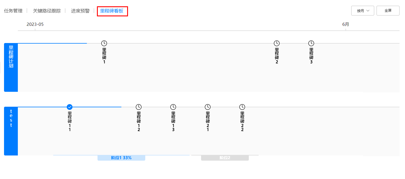

里程碑看板
  2. 如图10所示,单击“进度管理”页签,进入进度管理。
    图10 进度管理

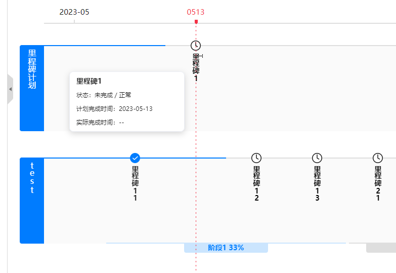

  3. 如图11所示,单击“里程碑看板”页签,进入里程碑看板,展示项目所有里程碑计划的整体进度。
    图11 里程碑看板
    鼠标悬浮到里程碑上时,展示对应里程碑信息;鼠标单击里程碑,在对应时间轴的点位上展示一个延长线。
