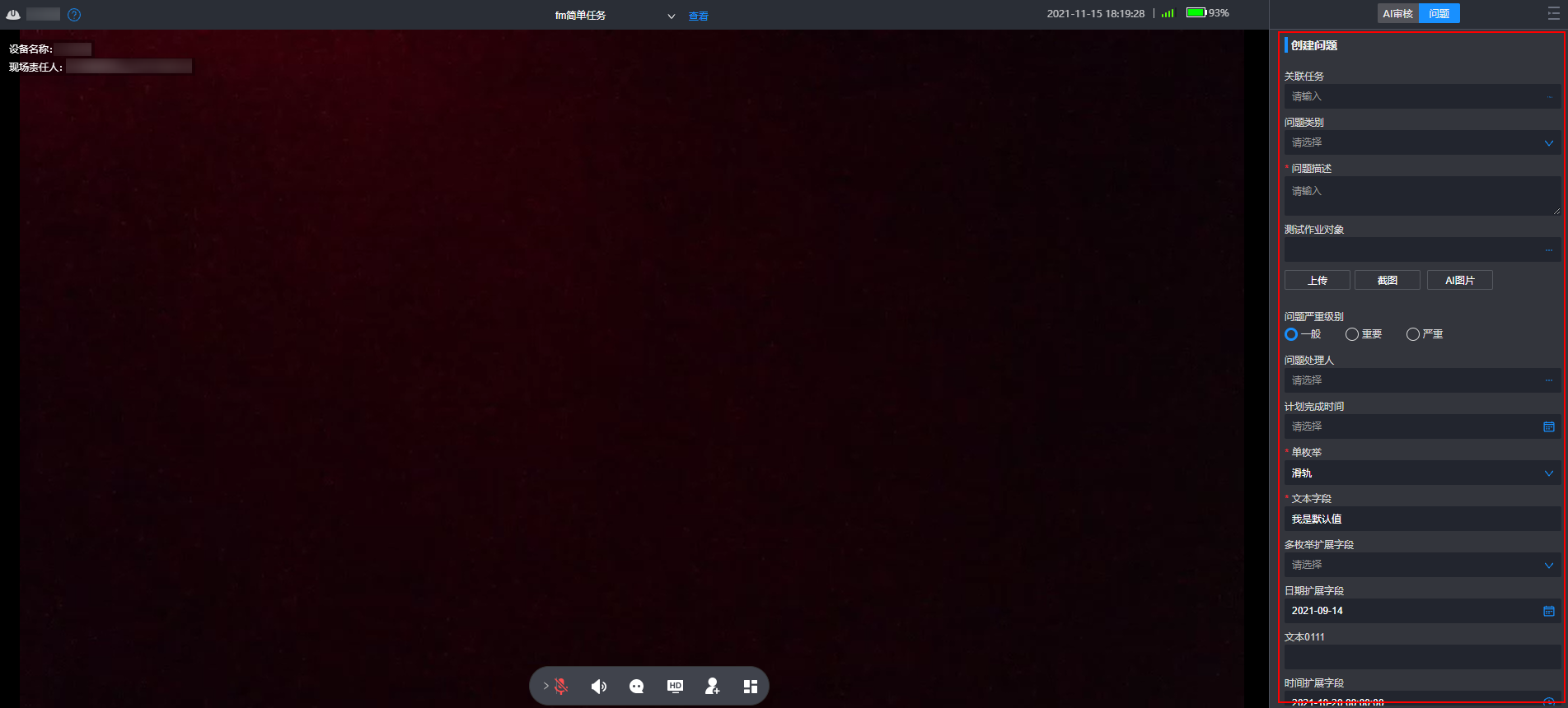

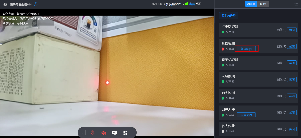

- 直播页面点击右侧“问题”页签进入创建问题页面。或在“任务”页签当AI条目告警时,条目显示“创建问题”,可点击快速启动到问题页签。
图1 直播页面创建问题
图2 直播页面AI告警时快速创建问题
- 在问题页签中填写问题单字段信息。
上传附件生成问题单附件。其中附件有如下4中方式:
- 手工上传从电脑中选择附件
- 直播视频中截图插入附件
- AI审核任务告警时点“创建问题”自动带入最后一张告警图片
- 点“AI图片”从AI图片库中选择图片
- 提交问题单。点击“创建新问题”提交本次问题单。

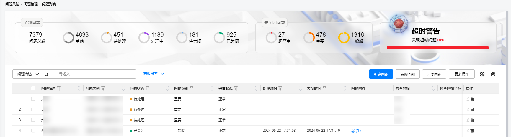

- 查看问题单跟进。所有提交的问题单可在“问题风险->问题管理->问题列表”列表中查看跟踪。问题的处理闭环关闭问题。
图3 问题管理列表
