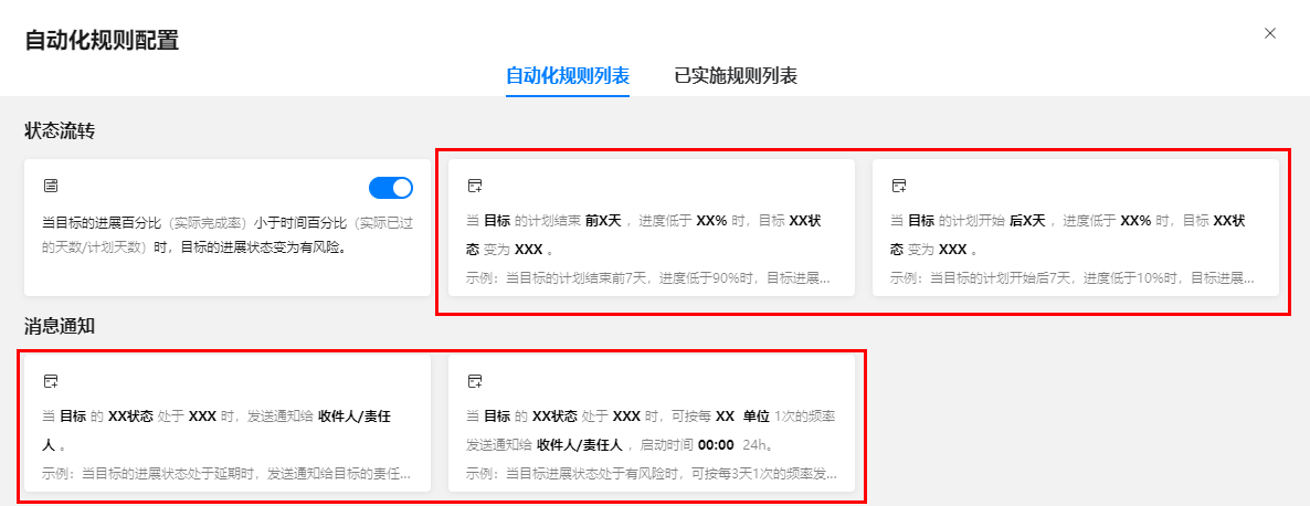

  4. 配置规则。
    1. 如图2所示,单击“更多”,选择“规则设置”,弹出“自动化规则配置”页面,如图3所示。
      图2 规则配置
      图3 自动化规则配置
    2. 如图4所示,在“自动化规则配置”页面的“自动化规则列表”中,单击启用/停用型的目标规则对应的,启用规则。
      图4 配置启用/停用型的目标规则
    3. 如图5所示,在“自动化规则配置”页面的“自动化规则列表”中,单击对应目标的,进入“规则配置”页面。
      以规则“当目标的XXX状态处于XXX时, 发送通知给收件人/负责人。”为例进行说明。
      图5 配置型目标规则
    4. 如图6所示,单击粗黑体部分内容,选择目标、状态和状态值,以及通知的人员,示例如图7所示。
      图6 规则配置
      图7 示例
      目标和收件人/负责人支持多选,不配置目标时,表示所有的目标。
    5. 单击“继续添加”,继续添加规则。
    6. 配置完成后,单击“添加实施规则列表”,添加成功成功后,单击“已实施规则列表”页签,可以看到添加的规则,如图8所示。
      图8 已实施规则列表
      在“已实施规则列表”页面,可以修改、删除、启用/停用规则。
      规则配置成功后,在目标符合配置的规则时,消息通知的,自动发送消息和短信通知配置的接收人员;状态流转的,目标状态变更为配置的情况。

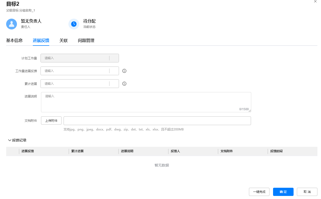

  6. 反馈目标的进展。
    1. 如图13所示,鼠标放置到目标“操作”列的,选择“进展反馈”。
      图13 进入进展反馈
    2. 如图14所示,在“进展反馈”页签下,配置当前目标的进展。
      图14 进展反馈
    3. 单击“确定”,完成目标进展的反馈。
      如果目标已完成,也可单击“一键完成”,在弹出的“一键完成”页面,配置实际工作量和实际完成时间,单击“确定”,直接完成目标。

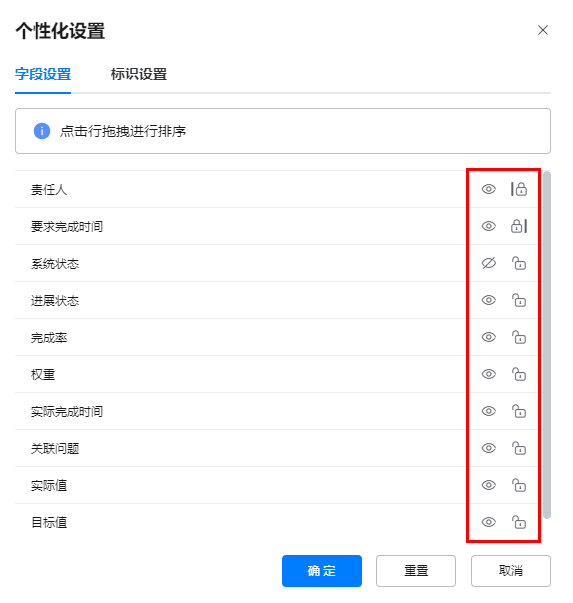

  8. 个性化设置。
    1. 如图19所示,单击页面右侧的,进入个性化设置页面。
      图19 进入个性化设置
    2. 如图20所示,在“字段设置”页签下,点击行拖拽,可以调整字段顺序;单击字段后的/,展示或隐藏字段(表示展示字段,表示隐藏字段);单击字段后的//,锁定或不锁定字段(表示不锁定字段,表示左锁定字段,表示右锁定字段)。
      图20 字段设置
    3. 单击“标识设置”页签,如图21所示,在“标识设置”页面中设置是否启用图标。
      图21 标识设置
    4. 设置完成后,单击“确定”。
