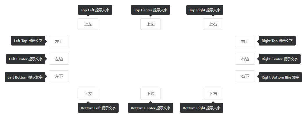

      • 提示位置与对齐方式:启用提示功能后,您可以配置提示语的展示位置及对齐方式。支持以下多种定位方式:
        图1 提示位置与对齐方式
        居中对齐:包括上方、右方、下方、左方,提示语与目标组件对应方向保持居中对齐。例如“上方”指提示语居中显示于目标组件正上方,且与组件居中对齐。
        按方向对齐:包括上左、上右、右上、右下、下左、下右、左上、左下,组合中的第一个方向表示提示语相对于目标组件的方位(如:上、下、左、右),第二个方向表示提示语与目标组件的对齐边缘(如左边缘对齐、右边缘对齐)。例如,“上左”指提示语定位于目标组件上方,且与组件的左边缘对齐;“右下”指提示语定位于目标组件右方,且与组件的下边缘对齐。
        如果指定位置所占区域超出画布或上层组件有效显示区域,系统将自动调整至其他有效区域展示,以确保提示内容完整可见。
