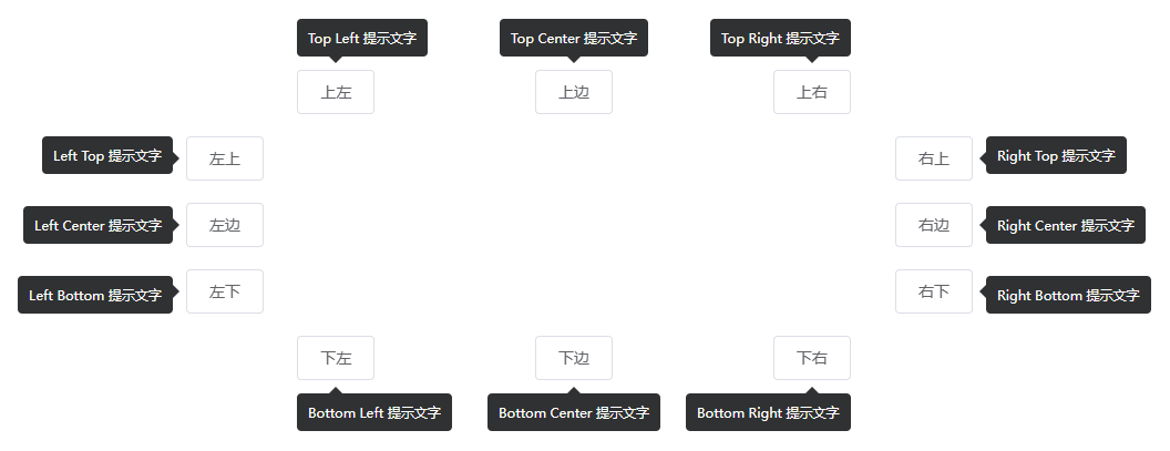

      • 提示位置与对齐方式:启用提示功能后,您可以配置提示语的展示位置及对齐方式。支持以下多种定位方式:
        图1 提示位置与对齐方式
        居中对齐:包括上方、右方、下方、左方,提示语与目标组件对应方向保持居中对齐。例如“上方”指提示语居中显示于目标组件正上方,且与组件居中对齐。
        按方向对齐:包括上左、上右、右上、右下、下左、下右、左上、左下,组合中的第一个方向表示提示语相对于目标组件的方位(如:上、下、左、右),第二个方向表示提示语与目标组件的对齐边缘(如左边缘对齐、右边缘对齐)。例如,“上左”指提示语定位于目标组件上方,且与组件的左边缘对齐;“右下”指提示语定位于目标组件右方,且与组件的下边缘对齐。
        如果指定位置所占区域超出画布或上层组件有效显示区域,系统将自动调整至其他有效区域展示,以确保提示内容完整可见。

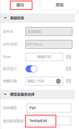

  1. 进入对应流程元模板的编辑模式,切换至“UI编辑”页面。
  2. 在“UI编辑”页面,找到并选中之前已添加的“添加数据”组件,记录其“属性”页签中“查询服务数据”所绑定的流程服务编排名称。
    图2 记录流程服务编排名称

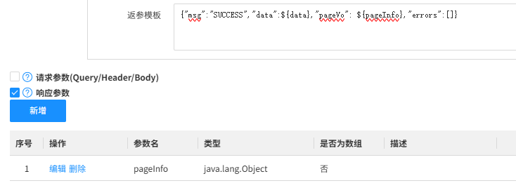

  5. 单击“下一步”,进入“配置信息”页面,调整“返参模板”和“响应参数”。
    图3 修改配置信息,图中pageInfo为示例,用户需根据实际接口返回字段名称进行修改
    • 将“返参模板”修改为如下内容:
      {"msg":"SUCCESS","data":${data},"pageVo": ${pageInfo},"errors":[]}
    • 勾选“响应参数”,并单击“新增”添加如下一条响应参数:
      • 参数名:填写“pageInfo”。注:pageInfo为示例,用户需根据实际接口返回字段名称进行修改。
      • 类型:选择“OBJECT”。
      • 是否为数组:保持默认值,选择“否”。
