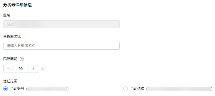

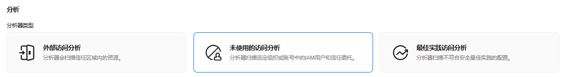

  3. 在创建访问分析器页面,“分析器类型”选择“未使用的访问分析”。
    图2 选择未使用的访问分析
  4. 设置“分析器名称”。
    图3 设置分析器名称
  5. 输入“跟踪周期”的天数。指定跟踪周期的天数。对于超过指定天数未使用的IAM用户密码和密钥等,将生成访问分析结果。可以输入1到180之间的整数。

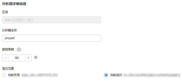

    图6 选择未使用的访问分析
  4. 设置“分析器名称”。
    图7 设置分析器名称
    默认值为90天,可以输入1到180之间的整数。
  6. 配置信任范围,分析器将会分析信任区中支持分析的所有资源类型。选择“当前组织”。

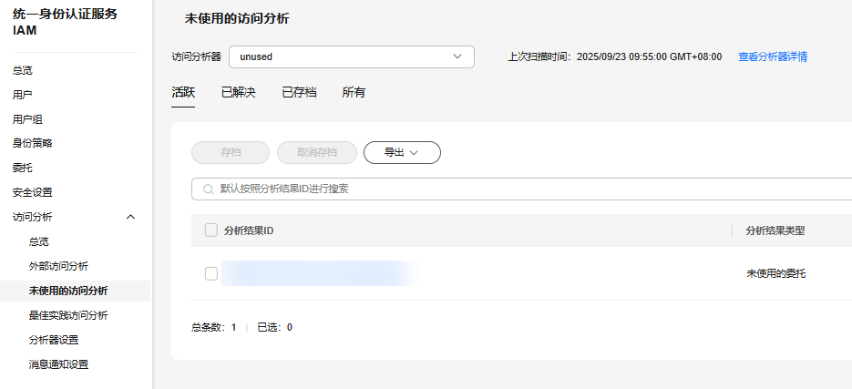

完成分析器创建后,可以前往“未使用的访问分析”页面,筛选分析器后查看分析结果,并针对结果进行操作。
图9 未使用的访问分析结果
