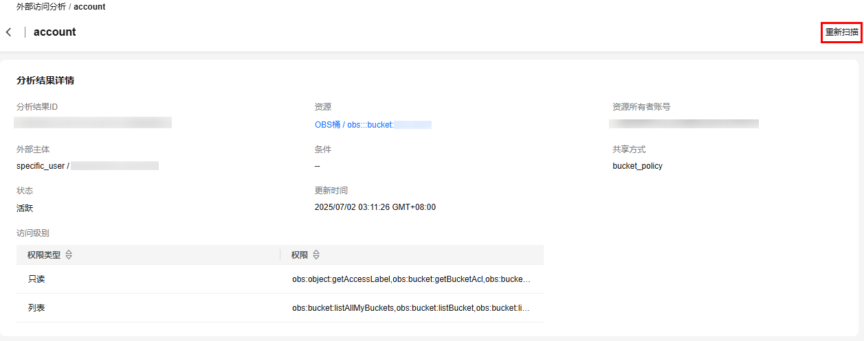

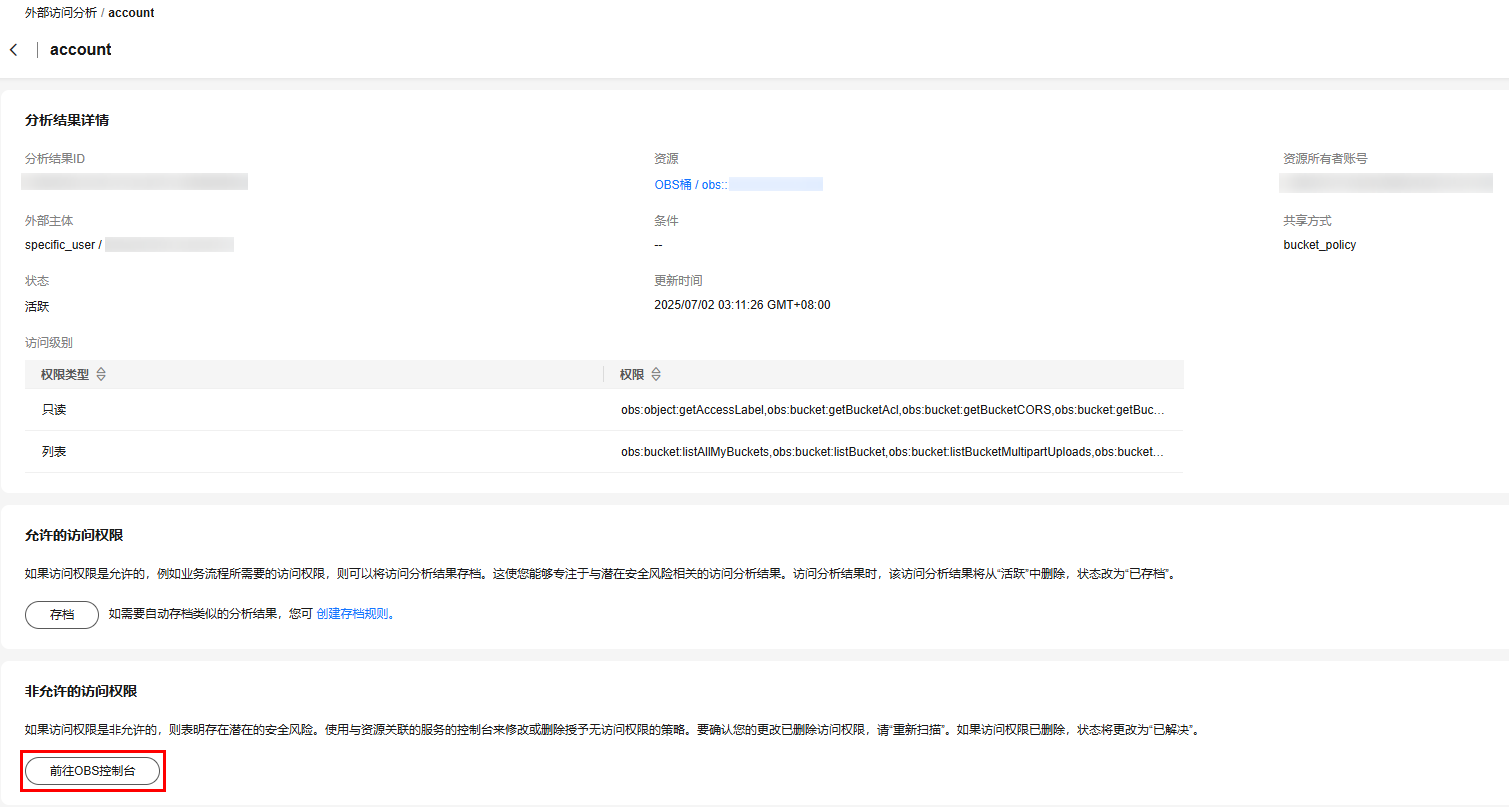

- 在详情页面,单击“前往IAM控制台”、“前往OBS控制台”、“前往DEW控制台”、“前往SWR控制台”、“前往CBR控制台”或“前往IMS控制台”,编辑对应的策略内容。 图1 修改策略
- 回到详情页面,单击右上角“重新扫描”,分析器会重新对策略进行检查。 图2 重新扫描

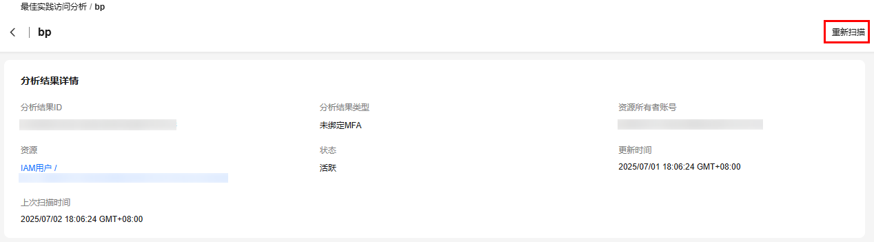

- 在详情页面,单击“绑定MFA”、“移除根用户的AK/SK”、“开启登录保护”、“移除委托的高风险权限”、“移除用户的高风险权限”,进行对应的操作。 图3 修改配置
- 回到详情页面,单击右上角“重新扫描”,分析器会重新对策略进行检查。 图4 重新扫描
