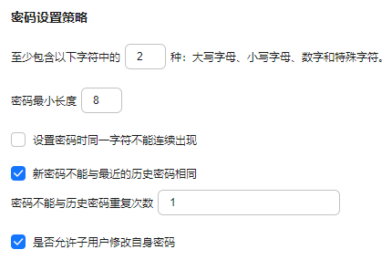

密码设置策略
图1 密码设置策略
  • 密码至少包含字符种类(大写字母、小写字母、数字、特殊字符)默认为2种,可以在2~4种之间设置。
  • 密码最小长度默认为8个字符,可以在8~32个字符之间设置。
  • (可选)开启“设置密码时同一字符不能连续出现”,设置密码中允许同一字符连续出现的最大次数。例如设置为1,表示密码中不允许出现相同字符。
  • (可选)开启“新密码不能与最近的历史密码相同”,设置新密码不能与最近几次的历史密码相同。例如设置为3,表示不能使用最近三次的历史密码,用户在设置新密码时,如果新密码与历史密码相同,系统将会提示用户不能使用最近三次的历史密码,需要重新设置密码。
  • (可选)开启“允许子用户修改自身密码”,所有IAM用户均可以在“我的凭证”新版控制台中页面自行修改密码。此外,管理员还可以创建以下身份策略并绑定至指定的IAM用户,来拒绝该IAM用户修改自身密码。当允许子用户修改自身密码且存在下面的拒绝策略时,遵循Deny优先原则,此时对应的IAM用户将无法修改自身密码。
    	"Version": "5.0",
    	"Statement": [{
    		"Effect": "Deny",
    		"Action": [
    			"iam:users:changePasswordV5"
修改密码设置策略,将对后续新增IAM用户和后续修改密码的账号以及账号下的IAM用户生效。
