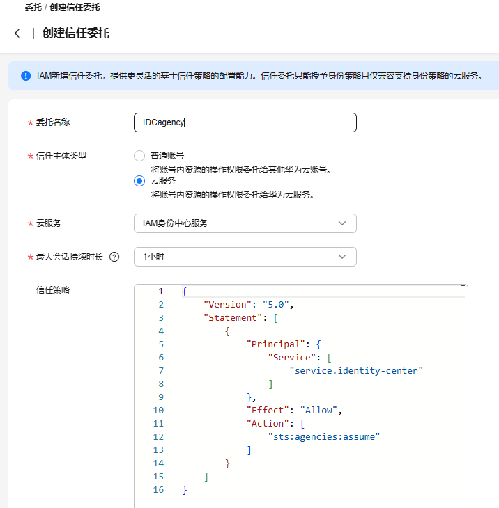

在IAM控制台创建云服务信任委托
  1. 登录统一身份认证服务新版控制台。
  2. 在统一身份认证服务的左侧导航窗格中,选择“委托”页签,单击“创建信任委托”。
  3. 在创建信任委托页面,设置“委托名称”。
    图1 云服务委托名称
  4. “信任主体类型”选择“云服务”,在“云服务”中选择需要授权的云服务。
  5. 选择“最大会话持续时长”。即选择编程访问获取的临时访问凭证可持续的最大会话时长。
  6. (可选)填写“描述”信息。
  7. 单击“完成”,根据实际情况选择是否立即进行授权。下面以“立即授权”为例。
  8. 单击“立即授权”按钮,进入给信任委托授权页面。
  9. 勾选需要授予委托的权限,单击“确定”。
    创建完成后,可在信任委托页签查看创建的信任委托。
