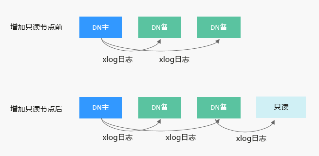

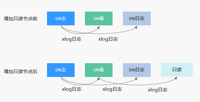

主节点对外提供读写能力,备节点/日志节点从主节点上同步xlog日志。当读请求增加时,计算资源的大量消耗,会阻塞备节点xlog的回放。增加只读节点后,只读节点从备节点上同步xlog日志,形成独立的读服务链路,从而可以分流读请求负载。在减轻主节点计算压力的同时,保障日志回放的稳定性。
图1 1主2备示意图
图2 1主1备1日志示意图
