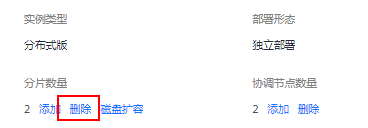

  3. 在“基本信息”页面,单击“分片数量”后的“删除”。
    图1 分片缩容

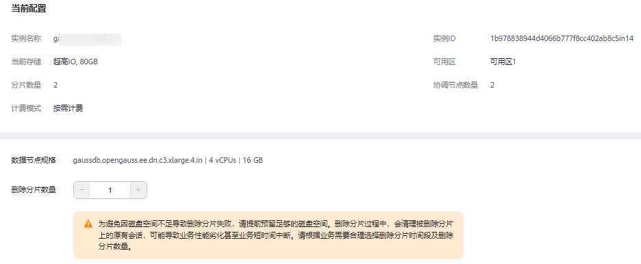

  4. 选择删除分片数量。单击“下一步”。
    图2 分片缩容
