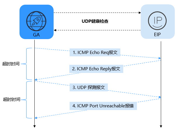

UDP协议健康检查
UDP协议健康检查,通过发送UDP探测报文获取终端节点的状态信息。
检查流程如图2所示。
图2 UDP健康检查
UDP健康检查机制如下:
全球加速实例根据健康检查配置,向终端节点发送ICMP Echo Request报文。
  • 如果在超时时间内没有收到ICMP Echo Reply报文,则判定健康检查失败。
  • 如果在超时时间内收到了ICMP Echo Reply报文,则向终端节点发送UDP探测报文。
    • 如果在超时时间内没有收到终端节点返回的ICMP Port Unreachable报文,则判定健康检查成功。
    • 如果在超时时间内收到终端节点返回的ICMP Port Unreachable报文,则判定健康检查失败。
