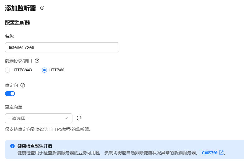

    图1 配置监听器-选择HTTPS协议
    图2 配置监听器-选择HTTP协议
    1. 配置监听器
      参数
      说明
      名称
      监听器名称。
      前端协议/端口
      客户端与负载均衡监听器建立流量分发连接的协议和端口。
      • HTTPS/443
      • HTTP/80
      服务器证书
      选择可用的服务器证书。当选择HTTPS协议时,显示此配置项。
      如果当前没有可用的服务器证书,请单击“查看/创建证书”查看或者创建证书。
      同一个证书在负载均衡器上只需上传一次,可以使用在多个负载均衡器实例中。关于证书的更多内容详见证书管理。
      重定向
      选择是否开启重定向开关。当选择HTTP协议时,显示此配置项。
      需要保证业务建立安全连接时,若同时创建了HTTPS监听器和HTTP监听器,可以通过重定向功能,将HTTP监听器访问重定向至HTTPS监听器。
      重定向至
      开启重定向功能时,选择需要重定向HTTPS监听器的名称。

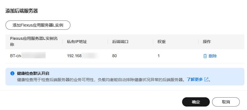

    3. 添加后端服务器
      单击“添加Flexus应用服务器L实例”,勾选待添加的Flexus应用服务器L实例,单击“确定”。
      如果您尚未购买Flexus应用服务器L实例,请单击“购买Flexus应用服务器L实例”进行购买。
      图3 添加后端服务器
      如果界面没有显示您Flexus应用服务器L实例中的云服务器,请检查您的Flexus负载均衡实例是否和Flexus应用服务器L实例在同一个区域。Flexus负载均衡仅支持添加同区域Flexus应用服务器L实例中的云服务器。
      添加后端服务器后可查看服务器信息。
      图4 查看服务器信息
      参数
      说明
      云服务器名称
      Flexus负载均衡绑定的L实例中的云主机名称。
      私有IP地址
      Flexus负载均衡绑定的云主机的私有IP地址。
      后端端口
      仅支持80端口。
      权重
      后端服务器的权重默认为1,且不支持修改,负载均衡器将按照简单的轮询策略分发请求。
      操作
      可删除不需要绑定的云主机。
