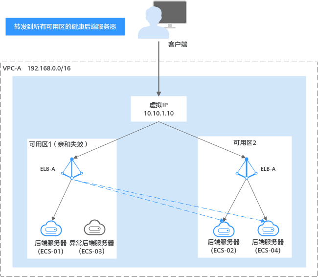

转发到所有可用区的健康后端服务器
部署在亲和失效可用区的ELB实例将请求转发到所有可用区的健康检查结果正常的后端服务器。

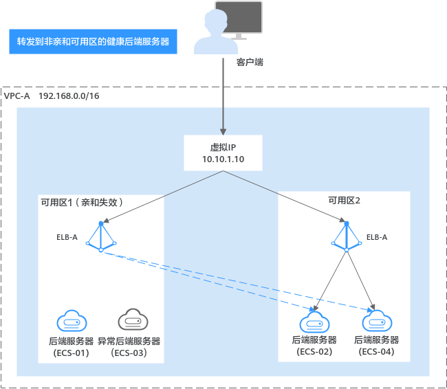

转发到非亲和可用区的健康后端服务器
部署在亲和失效可用区的ELB实例将请求转发到其他可用区的健康检查结果正常的后端服务器。

部署在亲和失效可用区的ELB实例将请求转发到所有可用区健康检查结果正常的后端服务器,推荐您选择该种配置。
图2 转发到所有可用区的健康后端服务器示意图
图3 转发非亲和可用区的健康后端服务器示意图
