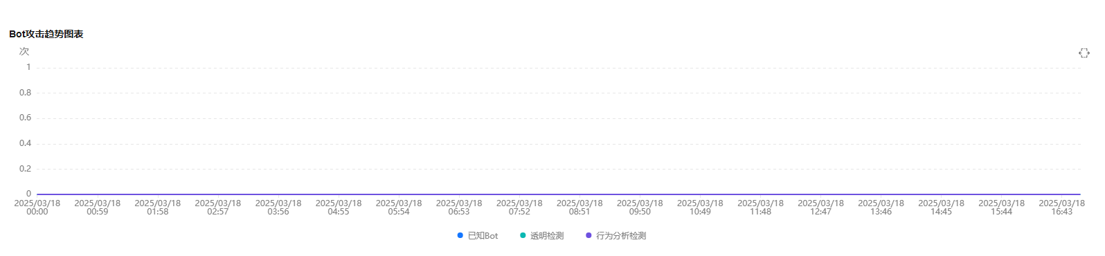

  5. 查看Bot攻击趋势图表,包含以下三种检测类型:
    • 已知Bot:针对网上公布的主流搜索引擎、扫描器等UA(User Agent)特征识别BOT。
    • 透明检测:请求特征检测,根据请求协议的固定信息所做的检测,查看请求头字段是否有异常。
    • 行为分析检测:根据AI行为算法检测请求是否有异常。
    图2 Bot攻击趋势图表
