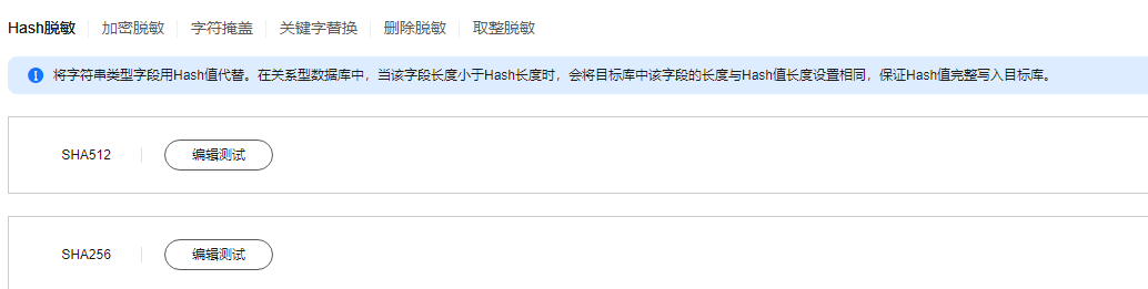

将字符串类型字段用Hash值代替。在关系型数据库中,当该字段长度小于Hash长度时,会将目标库中该字段的长度与Hash值长度设置相同,保证Hash值完整写入目标库。DSC默认配置了SHA256和SHA512两种Hash脱敏的算法。
Hash脱敏为DSC内置的脱敏规则,不需要配置,如果您需要测试脱敏效果,可参考以下方法查看脱敏结果。
- 登录DSC服务控制台。
- 单击左上角的
,选择区域或项目。 - 在左侧导航树中选择“文本敏感数据脱敏”,并选择“脱敏规则”页签,进入Hash脱敏的页面。 图1 Hash脱敏

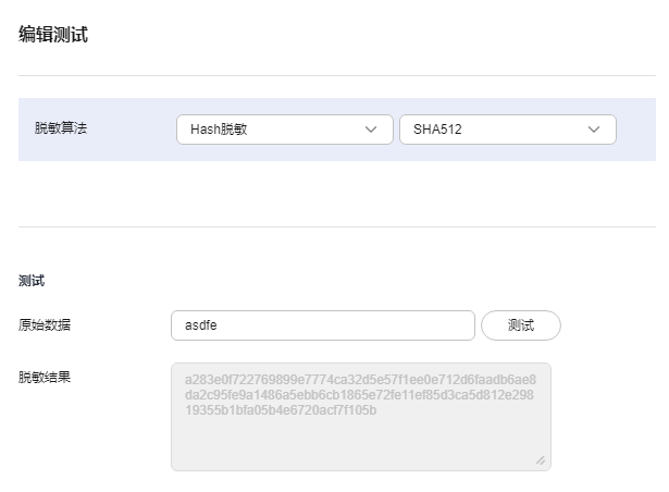

- 在选择的SHA256或SHA512算法所在列,单击“编辑测试”。
- 在“编辑测试”页面中,“脱敏算法”选择“Hash脱敏”,输入“原始数据”,单击“测试”,“脱敏结果”文本框中展示已完成脱敏的数据。 图2 Hash脱敏测试

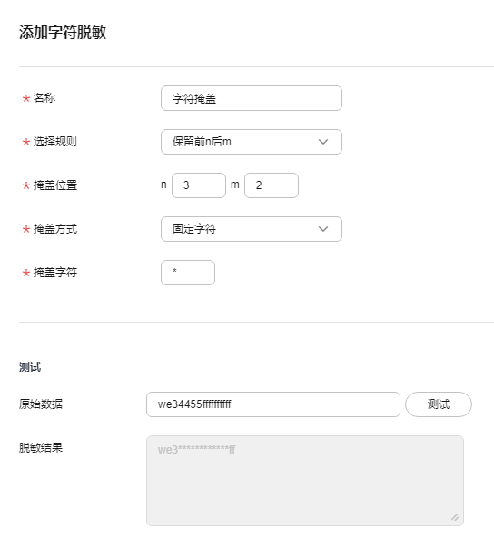

支持“保留前n后m”、“保留自x至y”、“遮盖前n后m”、“遮盖自x至y”、“特殊字符前遮盖”和“特殊字符后遮盖”六种字符掩盖的方式。

- 选择“字符掩盖”页签,进入“字符掩盖”页面。
- 单击“添加”,配置字符脱敏规则。 图5 添加字符脱敏
- 按照如表3所示配置相关参数,输入“原始数据”,单击“测试”,在“脱敏结果”文本框中展示已完成脱敏的数据。
表3 字符脱敏参数配置 参数
说明
名称
输入字符脱敏名称,只能由中文、英文字母、数字、下划线或中划线组成,且不能超过255个长度。
选择规则
有如下规则供选择:
- “保留前n后m”
- “保留自x至y”
- “遮盖前n后m”
- “遮盖自x至y”
- “特殊字符前遮盖”
- “特殊字符后遮盖”
掩盖位置
输入选择的对应规则的数值,如选择“保留自x至y”,x输入3,y输入6,则保留第3位到第6位的字符。
掩盖方式
掩盖方式包含:
- 固定字符:用固定字符替换指定位置字符。
- 随机字符:用随机字符替换指定位置字符。
掩盖字符
“掩盖方式”选择“固定字符”时显示该参数,输入指定字符。
随机方式
“掩盖方式”选择“随机字符”时显示该参数,随机方式包含:
- 随机字母
- 随机数字
- 随机数字字母组合
- 测试确认无误后,单击“保存”。

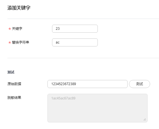

利用自定义的字符串替换数据中匹配到的关键字,达到脱敏的效果。例如:原始数据为abcdefgbcdefgkjkoij,“关键字”配置为“bcde”,“替换字符串”配置为12,则“脱敏结果”显示为a12fg12fgkjkoij。

- 选择“关键字替换”页签,进入“关键字替换”页面。
- 单击左上角“添加”,进入“添加关键字”界面。
- 设置需要替换的“关键字”,以及“替换字符串”。
配置后,“原始数据”中匹配到的“关键字”将被设置的“替换字符串”替换,以完成数据脱敏。
图7 添加关键字
- 输入“原始数据”,单击“测试”,在“脱敏结果”文本框中展示已完成脱敏的数据。
- 测试确认无误后,单击“保存”。

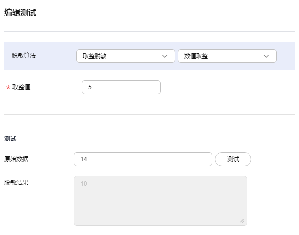

- 单击“编辑测试”,进入“编辑测试”界面,选择“取整脱敏”脱敏算法,配置“取整值”。
脱敏原理:结果值取靠近“取整值”倍数的向下值。例如:“取整值”设置为5,“原始数据”为14,5的倍数向下靠近14的数为10,则原始数据14按此规则脱敏后为10,即“脱敏结果”为10。
图10 数值取整
