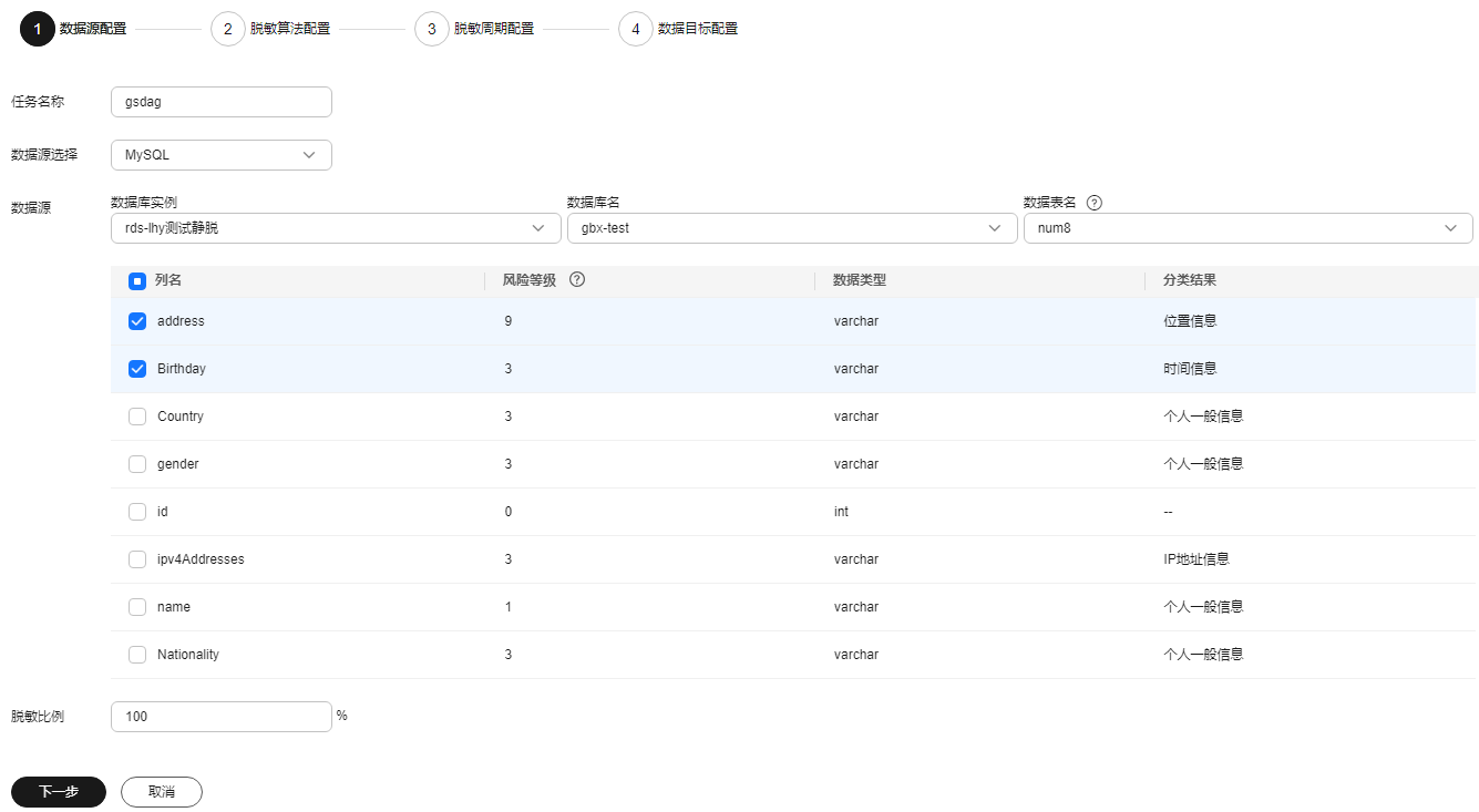

  4. 在“数据库”页签中,单击左上角“新建任务”,进入“数据源配置”页面,具体参数说明如表1所示。
    图1 数据源配置-数据库脱敏任务
    表1 数据源配置参数说明
    参数名称
    参数说明
    任务名称
    您可以自定义脱敏任务的名称。
    任务名称需要满足以下要求:
    • 1~255个字符。
    • 字符可由中文、英文字母、数字、下划线或中划线组成。
    数据源选择
    选择数据来源。
    数据源
    说明:
    如果没有可使用的数据库实例,单击“添加云数据库”,添加或者授权数据库,具体的操作可参见添加数据库资产并授权。
    数据库实例:选择需要脱敏的数据库实例。
    数据库名:选择需要脱敏的数据库名称。
    模式:当“数据源选择”选择“SQLServer”、“人大金仓”、“GaussDB”、“PostgreSQL”和“DWS”时,显示该参数。
    数据表名:选择脱敏数据所在的数据表名称。
    列信息
    列信息展示“列名”、“风险等级”、“数据类型”以及“分类结果”。
    脱敏比例
    输入数据库的脱敏比例,如数据库存在1000行的数据,此处输入80%时,则对数据库前800行的数据进行脱敏。

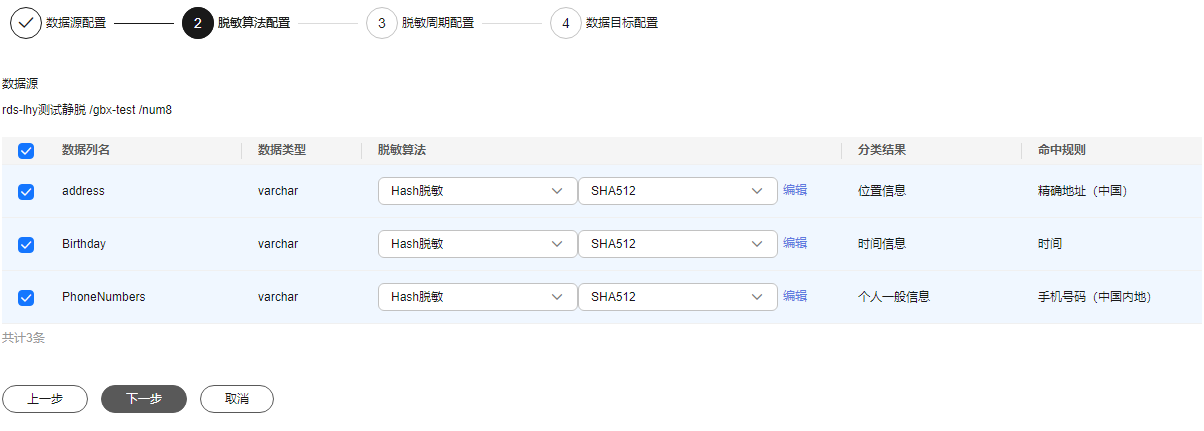

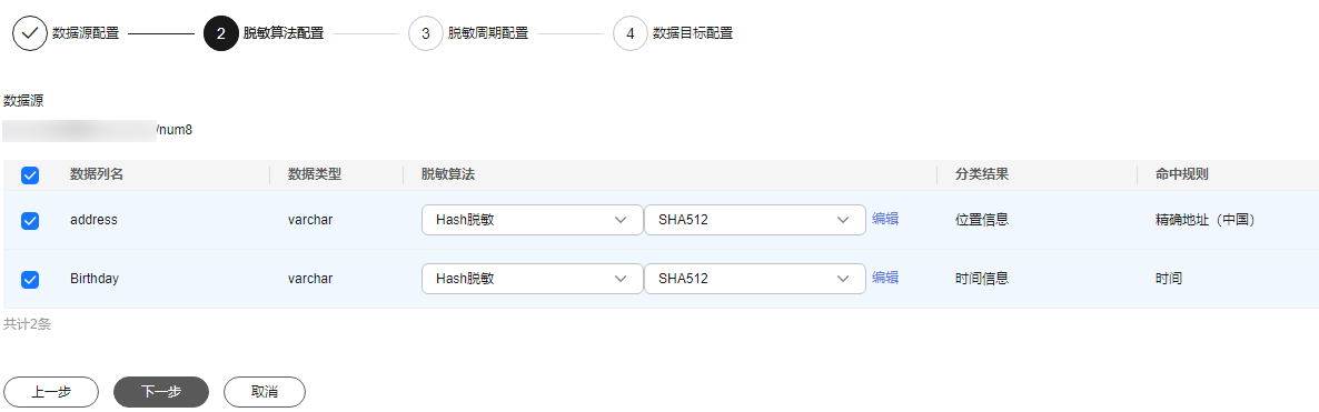

  5. 单击“下一步”,进入“脱敏算法配置”页面。
    图2 脱敏算法配置
    1. (可选)选择“脱敏模板”。选择脱敏模板后,数据使用的脱敏算法会根据分类结果匹配对应脱敏模板中配置的脱敏算法。当然,脱敏算法在此处支持修改。创建脱敏模板的操作详见创建脱敏模板章节。
    2. 勾选需要脱敏的数据列。
    3. 根据不同的“数据类型”选择合适的脱敏算法。脱敏算法详细信息请参见配置和查看静态脱敏算法。
      加密数据选择解密脱敏算法,会对加密的数据进行解密脱敏。
      未加密数据选择解密脱敏算法,脱敏后还是原数据不变。
    4. 单击“编辑”进入编辑测试界面,测试您选择的脱敏算法结果,测试“关键字替换”脱敏算法,输入“替换字符串”、“原始数据”,单击测试查看“脱敏结果”,具体的脱敏规则请参见配置和查看静态脱敏算法。

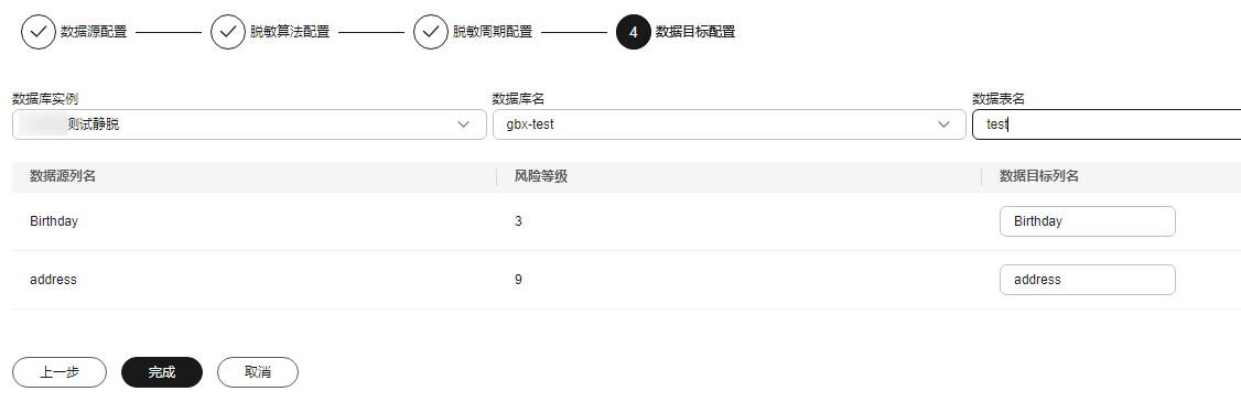

  7. 单击“下一步”,进入“数据目标配置”页面。
    图3 数据目标配置-数据库脱敏任务
    1. 选择数据库实例、数据库名或者模式,并输入数据表名。
      如果输入的数据表名已存在,系统将刷新目标数据库中该数据表中的数据。
      如果输入的数据表名不存在,系统将自动在目标数据库中新建该名称的数据表。
      • 如果需要填写已有的数据表,请勿选择业务数据表,以免影响业务。
      • 目标数据表请勿选择原数据表,以免覆盖原始数据。
    2. 设置数据目标列名。
      系统默认将生成与数据源列相同的名称,您可以保持默认名称,也可以根据需要进行修改。
  8. 单击“完成”,完成数据库脱敏任务的创建。
  9. 进入“数据库”页签,单击“启用/禁用任务”开关,启用任务,在目标脱敏任务的“操作”列,单击“立即运行”。
  10. 运行后,系统开始按照设置的脱敏周期执行脱敏任务。
  11. 单击目标脱敏任务前面的,查看脱敏任务运行“状态”为“已完成”后进入数据库查看脱敏效果。

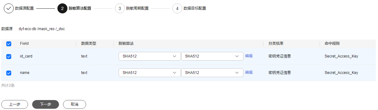

    图4 脱敏算法配置-Elasticsearch脱敏任务
    2. 勾选需要脱敏的数据列。
    3. 选择脱敏算法。脱敏算法更多详细信息请参见配置和查看静态脱敏算法。

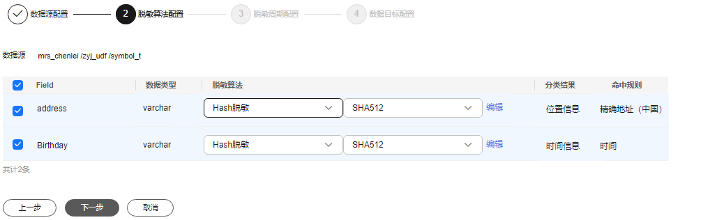

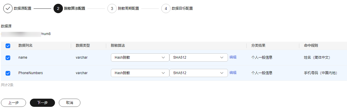

    图6 脱敏算法配置-MRS脱敏任务
    2. 勾选需要脱敏的数据列。

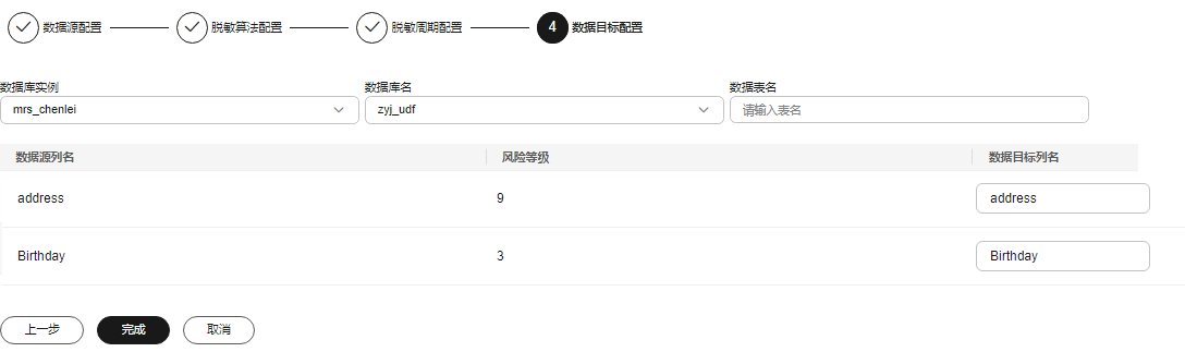

    图7 数据目标配置-MRS脱敏任务
    1. 选择数据库实例、数据库名,并输入数据表名。
    2. 设置数据目标列名。
      系统默认将生产与数据源列相同的名称,您可以保持默认名称,也可以根据需要进行修改。
  8. 单击“完成”,完成脱敏任务的创建。
  9. 进入“MRS”页签,在目标脱敏任务的“操作”列,单击“立即运行”。
  11. 单击目标脱敏任务前面的,查看脱敏任务运行“状态”为“已完成”后进入MRS查看脱敏效果。
创建并运行Hive脱敏任务

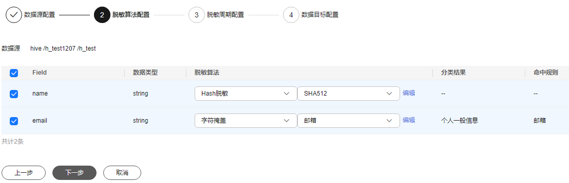

    图8 脱敏算法配置-Hive脱敏任务

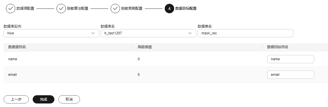

    图9 数据目标配置-Hive脱敏任务
    2. 设置数据目标列名。
  9. 进入“Hive”页签,在目标脱敏任务的“操作”列,单击“立即运行”。
  11. 单击目标脱敏任务前面的,查看脱敏任务运行“状态”为“已完成”后进入Hive查看脱敏效果。

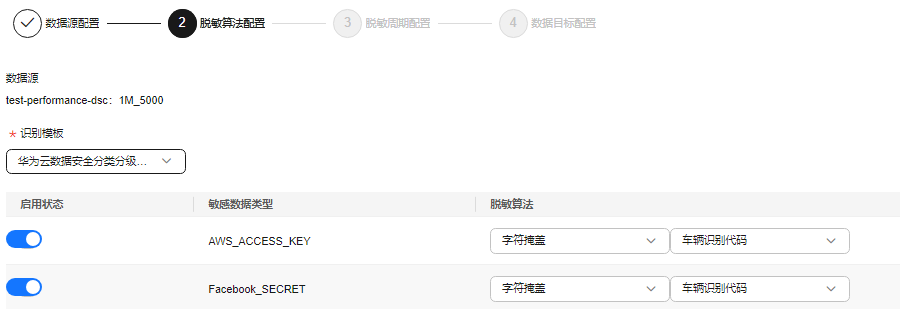

    图11 脱敏算法配置-OBS脱敏任务
    • 步骤 4中,“数据源”中“文件类型”选择“文本类型”时:
      1. 脱敏模板:选择脱敏模板后,数据使用的脱敏算法会根据分类结果匹配对应脱敏模板中配置的脱敏算法。当然,脱敏算法在此处支持修改。创建脱敏模板的操作详见创建脱敏模板章节。
      2. 单击“启用状态”列的开关,关闭该条敏感数据类型不对其进行脱敏。
        脱敏页面中的“启用状态”按钮如果关闭,表明虽然启用了该条识别规则,但识别之后不进行脱敏。
      3. 脱敏算法:默认使用脱敏模板中选择的脱敏算法,同时支持在下拉框中选择其他脱敏算法。

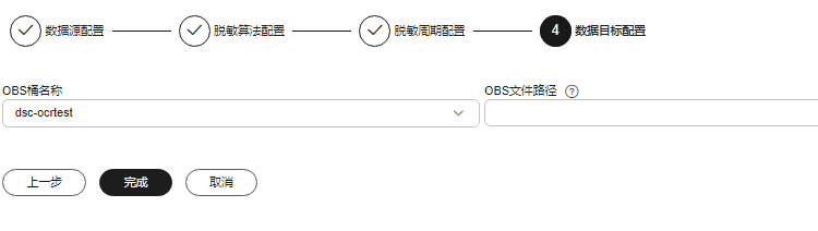

    图15 数据目标配置-OBS脱敏任务
    1. OBS桶名称:单击下拉框选择脱敏后的存储桶。
    2. OBS文件路径:单击在弹框中选择OBS文件路径。
      目标OBS桶路径不能选择与源OBS桶路径相同的路径和源OBS桶路径的子目录。
