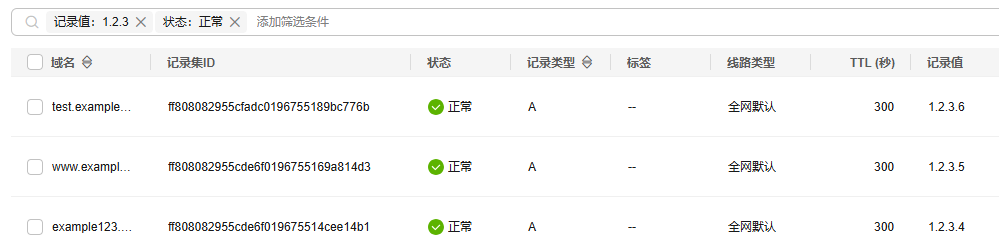

本例同时使用“记录值”和“状态”进行搜索。
  1. 在记录集列表上方的搜索输入框中选择“记录值”并输入取值。
  2. 单击回车,在搜索输入框中继续添加筛选条件,选择“状态 > 正常”。
    页面将展示记录值符合且状态为“正常”的记录集信息。
    图5 多属性搜索记录集
