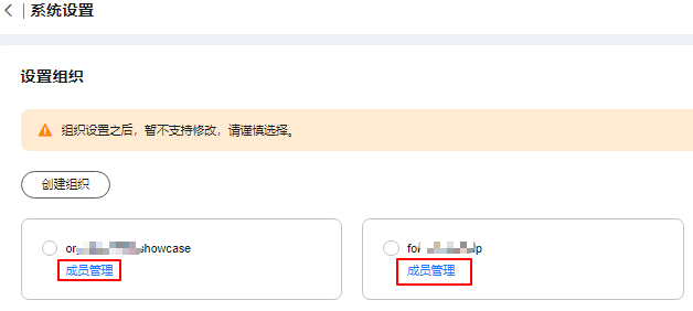

  4. 选择在为实例关联组织中绑定的DMAP数小二实例的组织,单击组织下的“成员管理”。
    图1 成员管理
  5. 在“成员管理”页面,单击“创建成员”。
  6. 参考表1填写成员信息,填写完成后,单击“保存”。
