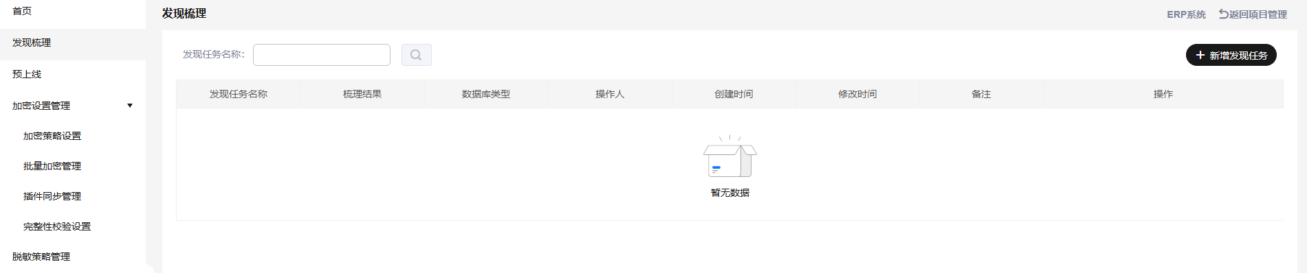

  5. 单击左侧“发现梳理”菜单;然后单击右上角“新增发现任务”。如图3所示。开始创建一个全新的敏感数据发现任务。
    图3 新增发现任务
