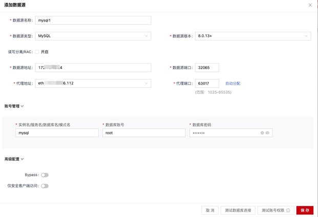

  2. 在左侧导航栏,选择“资产管理 > 数据源管理”。
  3. 单击页面右上角“添加”,在添加数据源对话框中,设置数据源信息。
    图1 添加数据源
    代理端口支持自定义或自动分配,自动分配按钮,系统将在1025-65535的端口范围内自动分配未被使用的端口号,需记录该端口号,后续需要通过设备地址+代理端口访问数据资产。
  4. 单击“保存”,完成数据源的配置信息,并开启数据源保护开关。

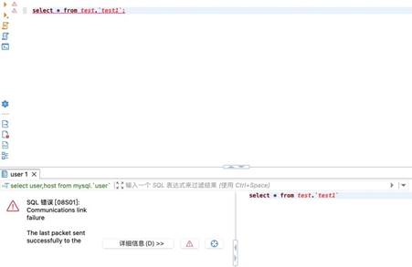

  1. 在DBeaver工具上,通过以下命令查询数据库mysql的test1表信息。
    select * from test.`test1`;
  2. 如图4所示,查询操作被阻断。
    图4 查询test1表及结果

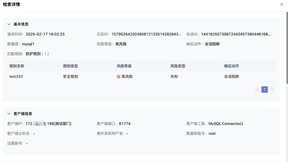

  3. 使用系统管理员sysadmin账号登录数据库运维安全管理系统。
  4. 在左侧导航栏,选择“审计中心 > 日志检索”。
  5. 如图5所示,数据库运维安全管理系统已经可以审计到命中自定义安全规则的行为的日志。
