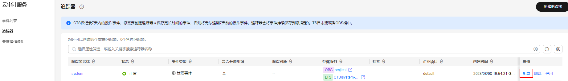

  4. 单击左侧导航树的“追踪器”,进入追踪器信息页面。
  5. 在管理类追踪器信息右侧,单击操作下的“配置”。
    图1 追踪器配置

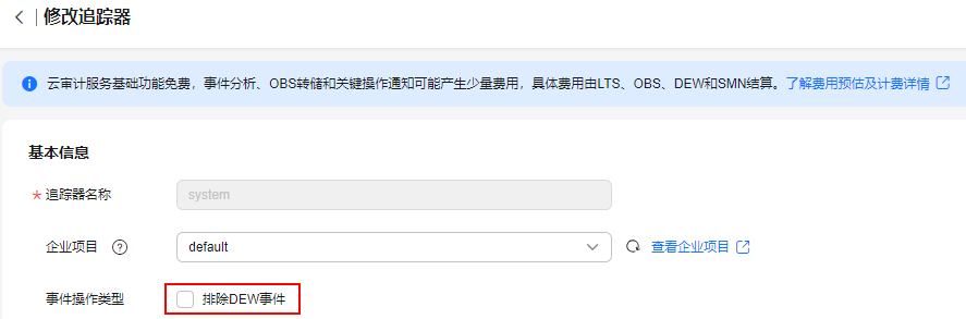

  6. 设置追踪器的基本信息,单击“下一步”。
    图2 排除DEW事件

    排除DEW事件
    默认不勾选。勾选后,用户对密码安全中心(DEW)的createDataKey操作和decryptDatakey操作将不会被转储到OBS/LTS。
    说明:
    密码安全中心(DEW)的相关审计操作请参考密码安全中心相关的操作事件。
