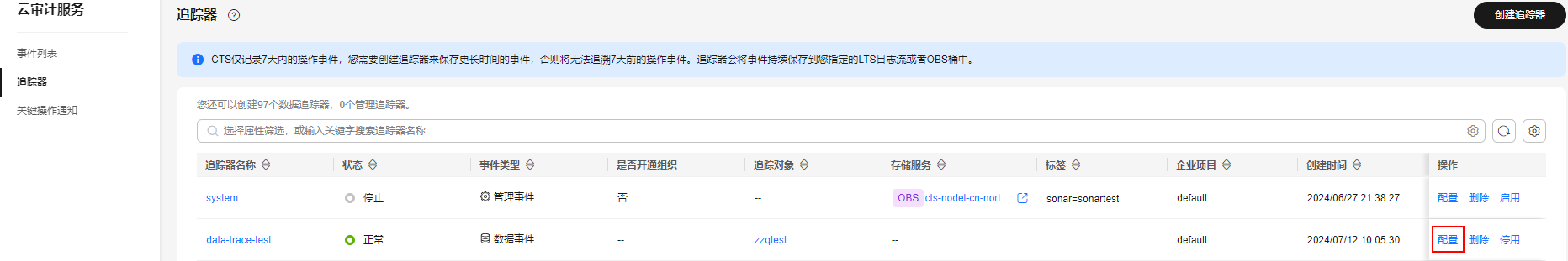

  4. 单击左侧导航树的“追踪器”,进入追踪器信息页面。
  5. 在数据类追踪器信息右侧,单击操作下的“配置”。
    图1 追踪器配置
  6. 在选择追踪对象页面,设置相关参数,单击“下一步”。

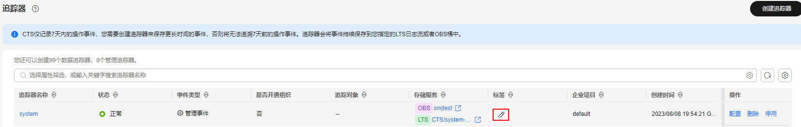

  9. (可选)在追踪器页面,单击标签列下的,可以为该追踪器添加标签。
    图2 添加标签
    标签以键值对的形式表示,用于标识追踪器,便于对追踪器进行分类和搜索。此处的标签仅用于追踪器的过滤和管理。一个追踪器最多添加20个标签。
