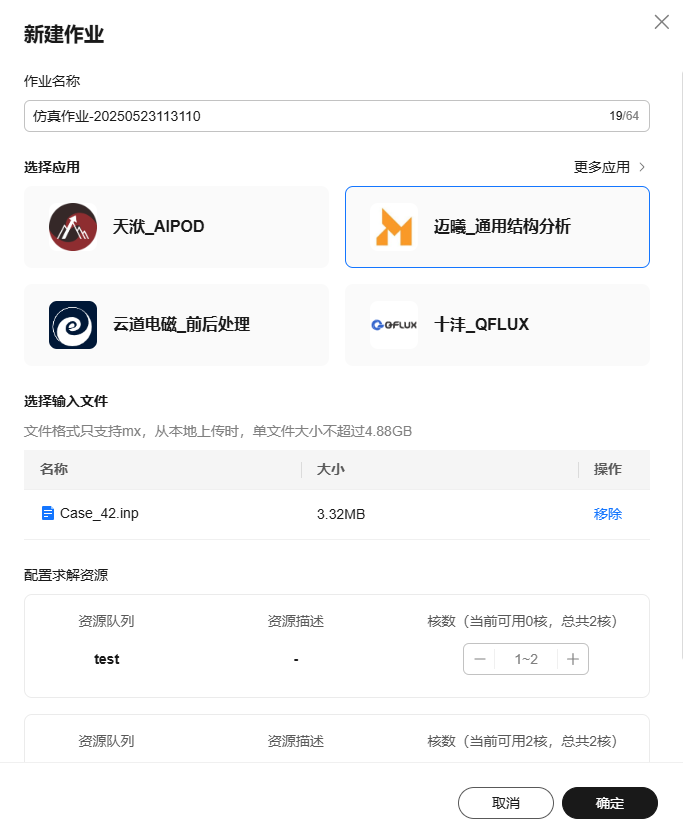

  4. 在“新建作业”弹窗中,配置作业信息 ,参数说明请参见表1。
    图1 新建作业
    表1 新建作业参数说明
    参数名称
    参数说明
    作业名称
    仿真作业名称。
    文件名只能由字母、下划线、横线、数字组成,以字母开头,其总长度不能超过260个字符。
    选择应用
    单击应用图标,选择仿真作业需要用到的仿真求解应用。
    默认只显示4个应用,可单击“更多应用”,进入到“选择应用”页面,查看和选择应用。
    选择输入文件(主文件)
    显示上一步选择的待求解的数据文件。
    如果不需要使用某个求解文件,可单击“移除”,从待求解文件列表中移除文件。
    选择输入文件(附文件)
    支持“从云端添加”和“从本地上传”两种方式上传仿真求解需要的附文件,可选项,如果不需要可以不添加附文件,只添加主文件。附文件通常包含具体的模型数据、功能实现或其他辅助信息,对主文件做内容补充。
    配置求解资源
    在“配置求解资源”区域选择仿真作业求解所用的资源队列、配置求解所需的核数和设置是否为高优先级任务。
    1. 在资源队列列表中选择仿真作业求解用的资源队列。
    2. 在所选资源队列行中的“核数”列,设置求解所需的核数。
    3. 如果您所创建的仿真作业为紧急高优先级任务,勾选资源队列下方的“高优先级”,并下拉选择优先码。如果您没有优先码,可联系租户管理员生成优先码,租户管理员生成优先码的操作请参见生成优先码。
  5. 配置完成后,单击“确定”,提交仿真作业。
