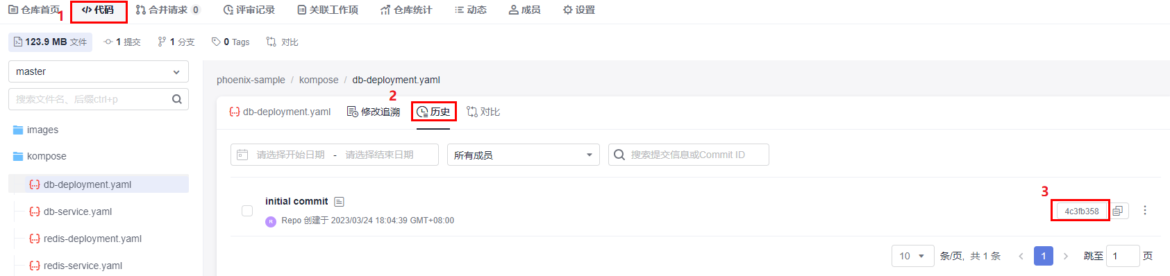

  • CommitID:仅拉取指定CommitID的代码进行构建。执行构建任务时需在弹框中输入CommitID。
    CommitID是指提交代码时生成的编号。以Repo代码仓为例,CommitID在代码仓库中显示如图1。
    图1 CommitID

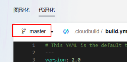

参考以下代码示例,修改在创建代码化构建使用的YAML文件中的PRE_BUILD部分代码信息。
