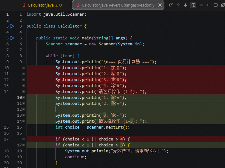

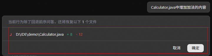

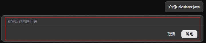

  3. 在华为云码道聊天界面中,回退对话。
    回退操作不可撤销,请谨慎操作。
如果您需要了解检查点的端到端使用示例,请参见检查点会话回退最佳实践。本实践通过轻量化咖啡点单系统,演示检查点在会话编辑过程中的状态存档、精准回滚、界面还原能力。
