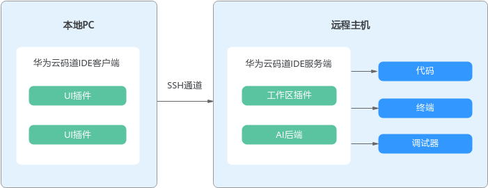

华为云码道IDE的远程资源管理功能(Remote SSH)支持用户通过本地PC直接访问和操作远程主机上的文件,无需下载至本地,即可实现高效的远程开发与维护。借助该功能,您可以在IDE中直接使用完整的开发工具链,包括代码补全、调试、AI辅助等,大幅提升远程工作的便捷性与效率。

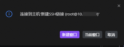

  5. 在弹出的对话框中,单击“新建窗口”“当前窗口”,选择在新窗口还是在当前窗口打开SSH连接。
    图4 选择打开窗口
    等待连接完成,如果没有出现任何报错提示,且左下角状态栏已显示连接信息,表示连接成功。

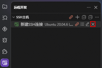

在华为云码道IDE的远程开发中,将鼠标悬浮在需要关闭的远程连接上,单击 ,即可关闭该连接。连接关闭后,如果需要再次连接,可单击 ,重新进行连接。

在华为云码道IDE的远程开发中,将鼠标悬浮在需要删除的远程连接上,单击 ,即可从列表中删除该连接。

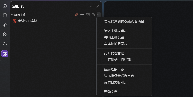

其他操作
图7 其他操作
表4 其他操作
操作
说明
展开SSH主机下的所有层级结构,取消所有折叠的子节点,便于用户快速浏览和管理大量连接项。
收起当前所有展开的SSH主机节点,减少界面层级,帮助用户获得更整洁的视图。
显示/隐藏检测到的CodeArts项目
控制是否显示IDE自动检测到的与华为云CodeArts相关的远程项目和连接信息。
导入主机设置
支持从本地导入SSH主机配置文件(通常为.export格式),便于在不同电脑或用户之间迁移配置,避免手动重复输入连接信息,提升使用效率和一致性。
导出主机设置
将当前已配置的SSH主机连接信息导出为.export格式文件,用于备份您的SSH配置,或在团队协作中快速统一远程开发环境,实现高效、一致的远程连接设置。
与本地扩展同步
触发一次同步操作,将当前的SSH主机配置与某个“本地扩展”进行同步。通常用于保证插件或扩展能够正确识别并使用最新的SSH连接信息,避免因配置不一致导致的连接问题,提升使用稳定性与一致性。
打开代理管理
打开代理服务器(Proxy)设置。如果您的网络环境需要通过代理服务器访问远程主机(例如公司内网),您可以在该页面配置HTTP类型的代理,使SSH连接通过代理进行转发,确保顺利连接目标主机。
打开跳转主机管理
打开跳板机配置。当您无法直接连接到目标服务器,需要通过一个中间服务器(即跳板机)进行转发连接时,您可以在该页面进行相关配置,以便通过跳板机安全访问目标服务器。
显示连接日志
查看SSH连接的详细日志。当连接失败或出现异常时,可以通过日志排查问题和定位原因。
设置日志级别
调整SSH连接日志的详细级别,如Trace、Debug和Info(默认为Info)。
帮助文档
打开官方帮助文档,获取关于SSH主机配置和基础操作的详细指南。
