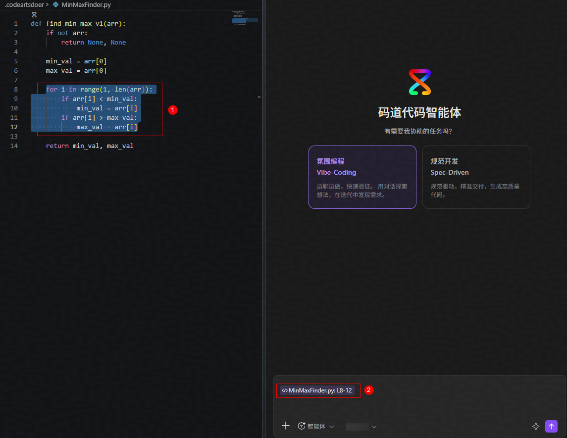

将编辑器的内容作为上下文
在华为云码道中编辑代码文件时,华为云码道默认能够查看到当前文件。您可以直接向华为云码道提问与当前文件相关的问题。例如,对文件中的某一段代码进行提问。
在代码编辑器中,选中对应的代码。单击右键选择“华为云码道(CodeArts)代码智能体:将代码添加到聊天窗”,将选中的内容作为上下文添加到研发问答的聊天框中。
图1 将编辑器的内容作为上下文
