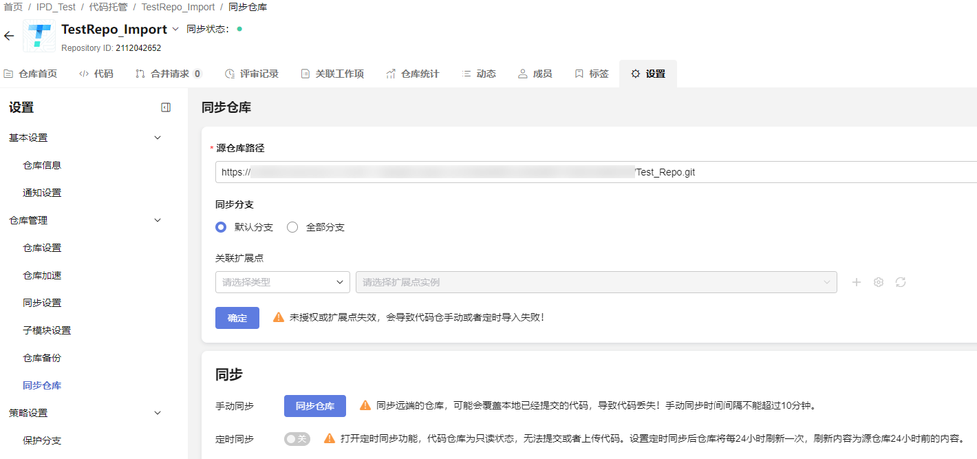

配置同步仓库
  1. 具有仓库“设置”权限的用户单击上方导航栏“设置”,左侧导航栏选择“仓库管理 > 同步仓库”。
  2. 用户请参考表2,表格的示例以GitLab仓导入为例。

    源仓库路径
    表示要导入的仓库路径,源仓库路径需要以(http://)或(https://)开头,以(.git)结尾。
    如果源仓库地址有变化,用户可重新填写源仓库地址。
    https://gitlab.com/example.git
    同步分支
    包括两个选项:
    • 默认分支。指新建代码仓库时自动创建的主分支,例如master分支。
    • 全部分支。指代码仓库中的所有分支,包括默认分支及其他自定义分支。
    勾选“默认分支”
    关联扩展点
    非必填参数。
    • 通用Git。该参数适用于所有外部导入仓库,第一列下拉选择“通用Git”,第二列下拉选择扩展点实例。
    • GitHub。该参数仅适用于导入仓库类型为GitHub仓,第一列下拉选择“GitHub”,第二列下拉选择扩展点实例。
    如果用户需要创建扩展点,可参考通过服务扩展点校验权限。
    第一列下拉选择“通用Git”,第二列下拉选择已经创建的扩展点实例“Test”。
