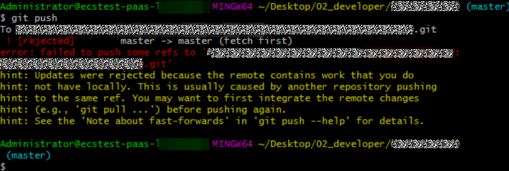

在多人团队使用代码托管服务时,可能出现两个人同时修改一个文件的情况,这时在推送(push)代码到代码托管仓库时就会出现代码提交冲突并推送失败,如下图就是因为本地仓库与远程仓库文件修改的冲突所产生的推送失败。
判断代码冲突的方法:
  • 当返回提示的内容包含信息:推送失败和另一个仓库成员的信息,即表示产生提交冲突。

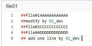

  2. 01_dev在本地仓库修改了文件file01的第二行等内容,并已经成功推送到了远程仓库,此时01_dev的本地仓库和远程仓库的文件内容如下。
  3. 此时02_dev也在本地仓库修改了文件file01的第二行等内容,在推送远程仓库时Git提示file01文件上产生了冲突,02_dev的本地仓库文件内容如下,此时与远程仓库的冲突很明显。

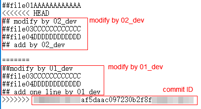

  5. 打开冲突的文件(如下图所示),发现都对第2行进行了修改,也都在最后一行添加了内容,Git将第二行开始的内容识别为冲突。
    Git可以把两个人的修改同时显示出来,并用“=======”分隔。
    • “<<<<<<<HEAD” 与 “=======” 中间的是冲突位置中对应的本地仓库的修改。
    • “=======” 与 “>>>>>>>” 中间的是冲突位置中对应的远程仓库的修改(也就是刚拉取下来的内容)。
    • “>>>>>>>” 后面是本次的提交ID。
    • “<<<<<<<HEAD”、“=======”、“>>>>>>>”、提交ID并非实际编写的代码,解决冲突时注意删除。

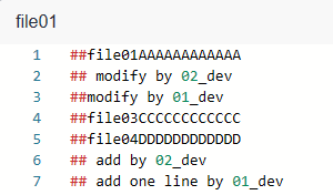

  6. 两人商量的解决方案是保留两个人的修改内容,由02_dev负责修改,修改后02_dev的本地仓库文件内容如下图,同时保留了两个人的修改和新增内容。
  7. 这样02_dev就可以重新推送(add → commit → push)本次合并后的更新到远程仓库,推送成功后,远程仓库文件内容如下。此时冲突解决

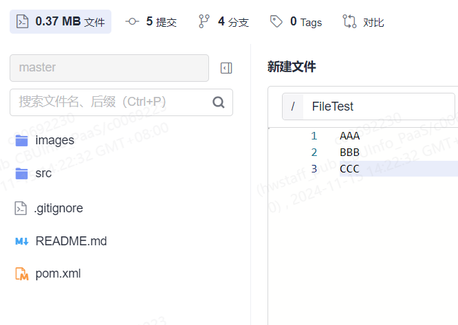

  2. 基于master分支,新建一个名为“FileTest”的文件,内容如下图所示。
    图1 在master分支新建“FileTest”文件

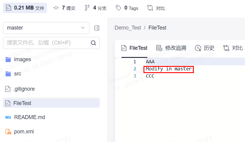

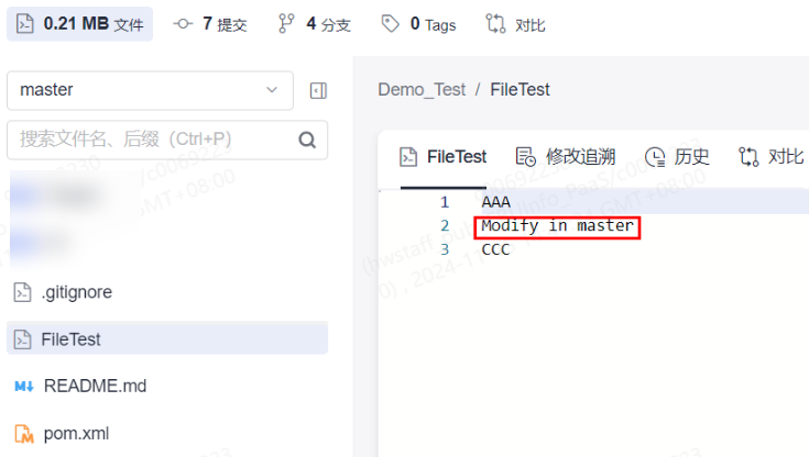

  4. 在“master”分支中,修改“FileTest”的内容,将提交信息填写为“Update FileTest in master”。

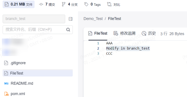

  5. 切换到“branch_test”分支,修改“FileTest”内容如下图所示。将提交信息填写为“Update FileTest in branch_test”。此时“master”分支与“branch_test”分支的内容已产生差异,即代码冲突。
    图2 在“branch_test”分支修改FileTest

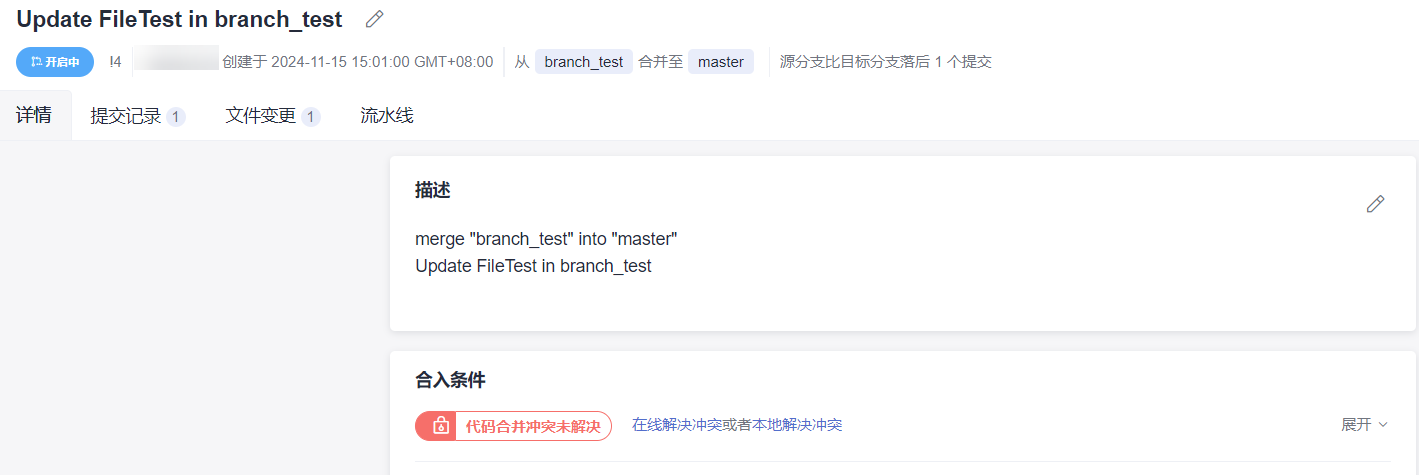

  6. 切换到“branch_test”分支,单击右上角“新建合并请求”,新建一个合并请求,把“branch_test”分支合入“master”分支。
    此时将自动跳转到新建的“合并请求详情”页面,如下图所示,代码托管提示用户“代码合并冲突未解决”,并建议用户“在线解决冲突”或“本地解决冲突”。
    图3 新建合并请求

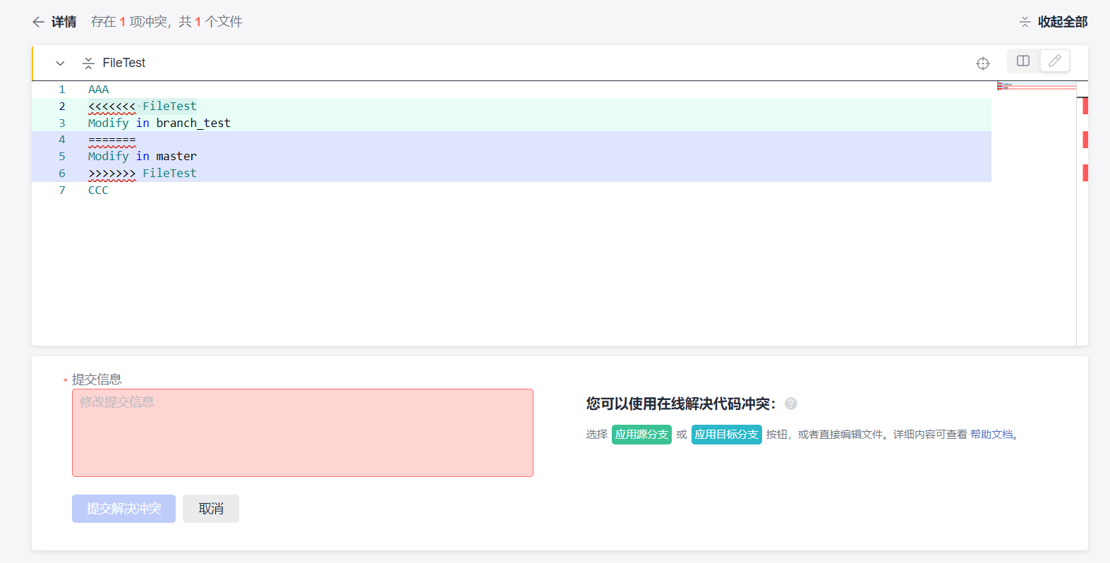

      1. 单击“在线解决冲突”,跳转到页面解决代码冲突,如下图所示。用户可以单击“应用源分支”或“应用目标分支”解决合并冲突。如果选择“应用源分支”,将会把“branch_test”分支的内容应用到“master”分支;如果选择“应用目标分支”,将会把“master”分支的内容应用到“branch_test”分支。
      2. 如果当前的冲突内容较多,用户可单击,进入下图所示的页面,在线编辑并解决冲突。其中,“<<<<” 、“>>>>”、“====”所在行是冲突展现与分隔符,在修改代码解决冲突时,需要将其删除。

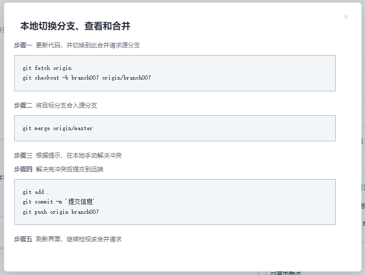

      单击提示内容“本地解决冲突”,即弹出指导内容如下图所示,按照步骤操作即可解决冲突。
    代码托管服务会根据用户的分支名自动生成适合用户的Git命令,用户只需要复制并在本地仓库执行即可。
